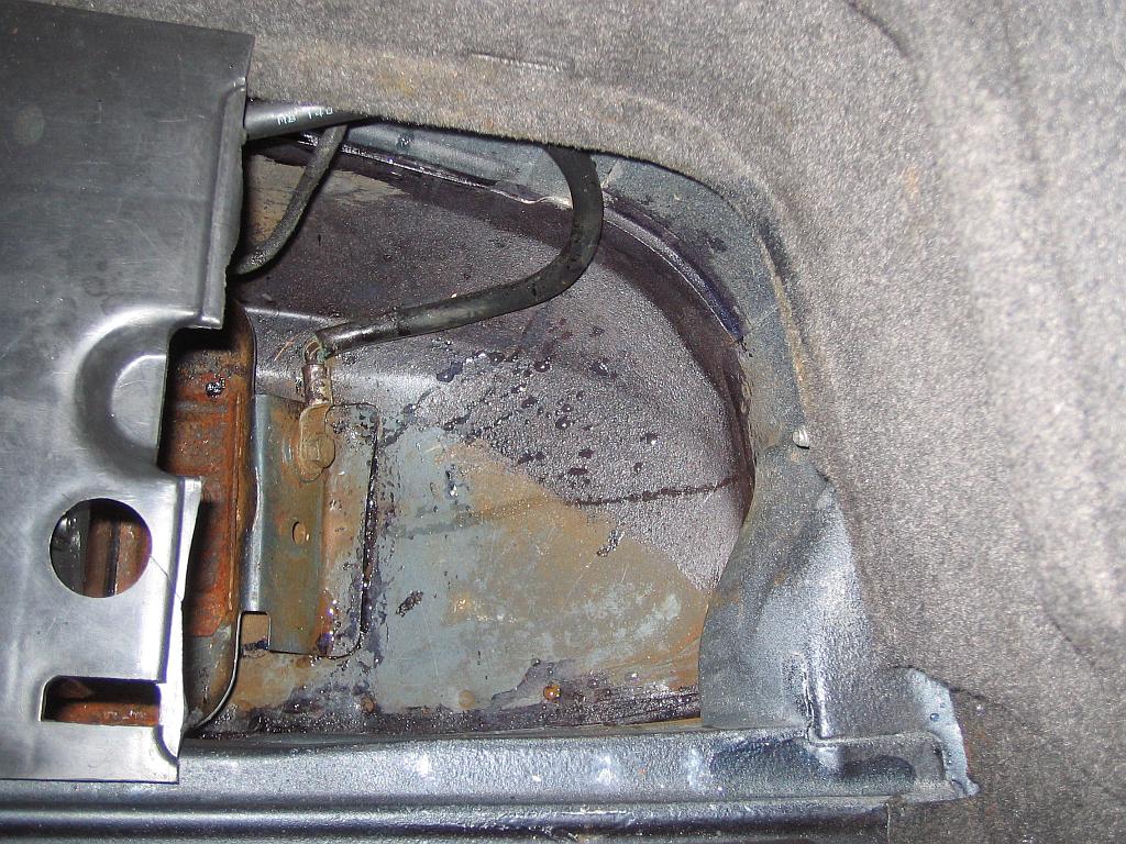

habe heute mit entsetzen festgestellt dass ich im kofferraum meines 97er W140 Wasser in den "Seitentaschen" habe:
http://vics.vi.funpic.de/unsorted/w140/foto%20018.jpg
http://vics.vi.funpic.de/unsorted/w140/foto%20021.jpg
es sieht aus als käme es bei den seitenwänden herein, gibt es da eine bekannte schwachstelle?
(vorallem weil es an beiden seiten so ist)

Hallo TE,
ich hätte da noch eine Idee. Dein Kofferraum hat ja so eine dicke umlaufende Gummidichtung und diese kann im Laufe der Jahre undicht werden. Stäube doch mal die Dichtung mit etwas weißem Talkumpuder ein, schließe den Kofferraum und gehe danach mit dem Gartenschlauch (nicht dem HD-Reiniger!) drüber. Dann Deckel auf und die Dichtung kontrolliert: ist irgendwo das Talkum abgeschwemmt worden?
Zumindest eine Möglichkeit, die bei einem Bekannten von mit schon so aufgetreten ist, das wasser ist dann tückischer Weise genau an der Dichtung eingetreten und hinter der Verkleidung am Blech in den Kofferaum gelaufen.
Tipp2: nimm das Leuchtenband ab und schaue mal dahinter (Schwachstelle für Rost beim 140er): irgendwo ein paar Rostblaschen um ein Loch herum?
Sternengruß von Ingolf
ja, die rückleuchten nehm ich morgen nachmittag mal komplett (samt mittelteil) ab und seh mir das an.
mir ist nämlich auch aufgefallen dass ein paar wassertropfen in der beifahrerseitigen rückleuchte sowie im rechten bereich des mittelteils stehen.
aber warum der massive wassereintritt fahrerseitig?
neue dichtungen dafür gibts bei der sternenwarte oder auch im zubehör?
grüße zurück vom victor

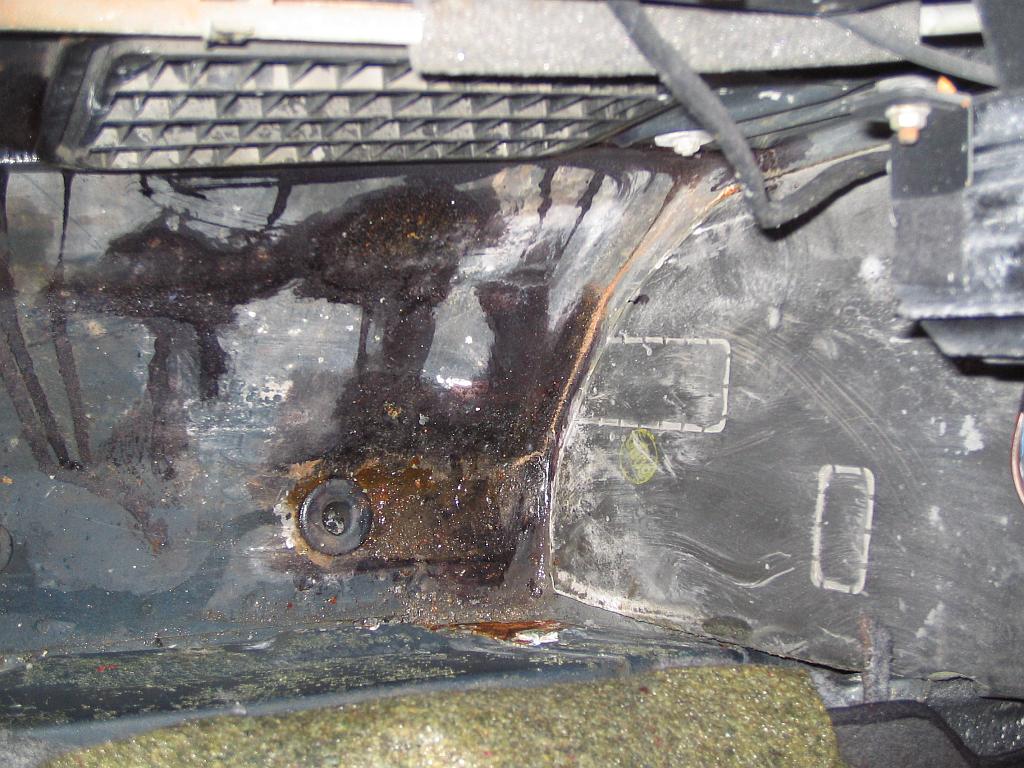

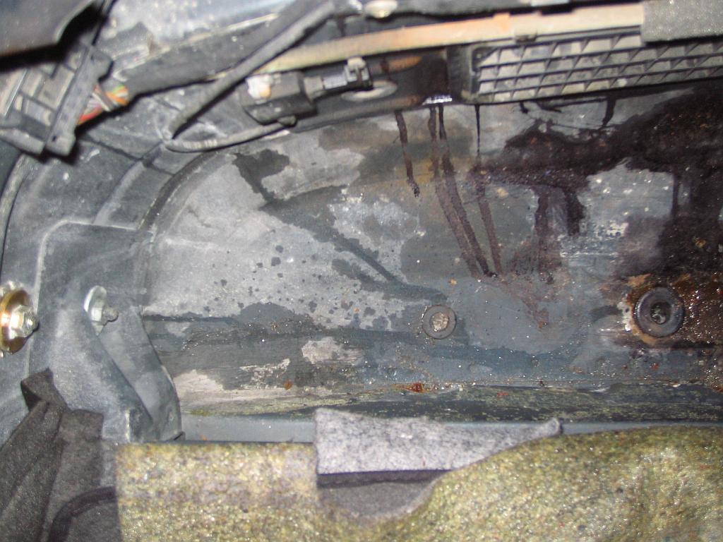

so, heute hat's geregnet und ich hab die kamera gezückt:
http://data.motor-talk.de/.../foto-027-21693.jpg
http://data.motor-talk.de/.../foto-026-46860.jpg
http://data.motor-talk.de/.../foto-028-46859.jpg
http://data.motor-talk.de/.../foto-030-46858.jpg
http://data.motor-talk.de/.../foto-031-46857.jpg
sieht so aus als käme es wirklich hinter den rückleuchten herein und sucht sich dann seinen weg zwischen den blechen.
der wassereintritt geschah im geparktem zustand.
Hallo Victor,
na da scheinst Du ja dem Fehlerteufel auf die Schliche gekommen zu sein. Wünsche Dir viel Erfolg beim Wechsel der Dichtungen und drücke Dir die Daumen, dass mit dem Problem dann Ruhe ist.

;-) das sind die frischen (von heute abend) wo man das wasser rinnen sieht.
da der wagen aber in einer woche zum lackierer kommt und ne rostkur bekommt werd ich die rückleuchten erstmal nur ausbauen und die dichtungen reinigen denn erneuern macht vorm lackieren keinen sinn.
mal sehen was mich erwartet wenn ich sie abmache
