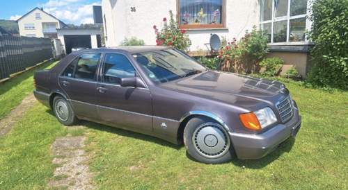

Wie schon in einem anderen Post erwähnt, habe ich vor Kurzem einen W140 geschossen.
Der Wagen ist, obwohl beide Vorbesitzer über 80 Jahre alt waren, tatsächlich tiefer gelegt.
Diese ist auch im Schein eingetragen, allerdings erschließt sich mir als Neuling daraus nichts.
Ich weiß es ist frevel, da das Fahrwerk bis zur Serienreife zig mal überarbeitet, verbessert und optimiert, der Serienstart sogar verschoben wurde. Aber irgendwie gefällt es mir so ziemlich gut.
Sieht hier Jemand mit geschultem Auge wie tief das ist und /oder hat ggfls. Erfahrung, wie sehr sich das auf das Fahrverhalten auswirkt.
Ich werde sicher keine anderen Felgen draufschrauben, da mir die Kombination mit den Radkappen gefällt.
In Erwartung eines Aufschreis, sende ich freundliche Grüße

meiner ist gegenüber Serie auf diesem Bild an der Vorderachse etwa 40 mm tiefer. Ich habe originale MB Federn, aber Weichere, für Fahrzeuge mit weniger Ausstattung. Habe meinen durch die Gummiunterlagen um 15 mm höher gelegt.
Studier diesen Thread https://www.motor-talk.de/.../...en-zum-fahrwerk-komfort-t7525824.html
Da ist viel Info drin bezüglich Federn, Gummiunterlagen und Fahrzeugniveau mit Bildern von 3 verschiedenen S320.
Ich schätze deinen auch auf etwa 30 bis 40 mm tiefer als ab Werk. Mehr Tiefgang gab es für den W140 auch nicht.
Das Radlaufchrom würde ich entfernen. Nicht nur hässlich (mein Geschmack), auch kann es darunter blühen und durchrosten.

Hej, das sieht vorn tatsächlich sehr ähnlich aus.
Vielen Dank für den Vergleich und den Link.
Wegen des hohen Alters der Vorbesitzer, bin ich mir ziemlich sicher, dass das Ding bei MB in Würzburg durchgewartet wurde. Und hoffe auch das die Federn dort reinkamen.
Die Herrschaften kramen gerade in der Classicabteilung, weil das elende Abreisscoupon-Scheckheft nicht mehr da ist.
Den Link sehe ich mir am Wochenende genau an. Kannst Du aus Erfahrung sagen, ob sich das Fahrverhalten gegenüber den Originalfedern deutlich verändert hat?
Radlauifchrohm fand ich früher auch grottenschlecht und abscheulich. Irgendwie finde ich heute aber, dass er so wie er da steht passt. Natürlich weiß ich, dass es darunter blühen kann und bin auch sehr gespannt. Zumal das Gummi kompellt hart und teilweise rissig ist.
Nochmals vielen Dank für Deine Nachricht.
Ja etwas Komfort kostet es sicherlich. Aber so ein Hochhaus macht optisch halt nicht so viel her, wie eine dezente Tieferlegung.

hab mir Deinen Thread reingetan. Jetzt bin ich noch mehr verwirrt ;-). 4 Noppen hoch, 2 Noppen runter + 20 04 und 24 04 Feder. Wenn ich das aber richtig verstanden habe, kann man mit den Originalteilen, den Wagen um 40mm tiefer bekommen.
Ja zwischen den beiden Federn liegen etwa 20 mm und zwischen den Gummiunterlagen 4er und 1er liegen etwa 15 mm.
So 30 bis 40 mm Unterschied in der Höhe lassen sich dadurch erreichen. Ganz genau ist es nie.
