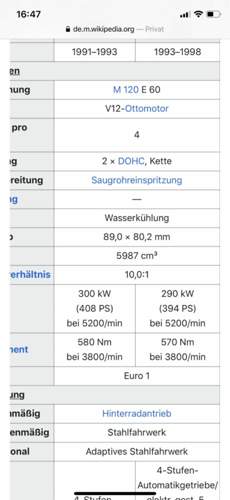

Den 600er gibt es nur mit Katalysator. 408 PS mit der Vollast Anreicherung. Bin mir sicher das es das C 140 V 12 nur mit 394 PS gab, genau so auch beim 129er als 600.

Und hier die Quelle von Wikipedia bezüglich des Motors.
