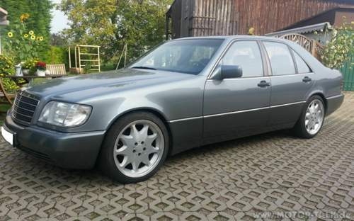

Bin kurz davor mir einen 91er w140 Se600 zu kaufen top gepflegt und alles in Ordnung bis auf jetzt kommt das große ABER ! Die softclose Funktion und die Sitzeinatellung funktionieren gar nicht mehr ! Der Vorbesitzer sagt er wäre lediglich ein Steuergerät zu wechseln welches bei eBay ca. 60€ kostet welches sich hinterm Handschuhfach befinden würde ! Ich finde aber kein Steuergerät in sämtlichen Zeichnungen und Plänen welches da vorne verbaut wurde ! Nur unterm Beifahrer Sitz und die Memory einstell Kästen sind dann nochmals unter jedem Sitz verbaut ! Und inwiefern hängen softclose und Memory zusammen ? Danke für eure Hilfe !
Außerdem, wenn es mit nem 60€ Steuergerät gemacht wäre, wieso sollte jemand, der den Wagen 10 Jahre fährt (Und weiß Gott wie lang das alles kaputt ist) das nicht zwischenzeitlich gemacht haben?

Hallo
Das Softclose hat auch nichts mit der PSE zu tun
Das Softclose ist ein eigenes System mit einer Extra Pumpe und die sitzt im Kofferrraum links hinter der Verkleidung auf höhe Tank
Die Sitzverstellung hat jeweils ein Stuergerät unter dem Sitz das wehre auch nicht das Problem diese Seteuergeräte gibt es bei Ebay für ein Paar Euros muss die Nummer eben passen
Beim Softclose kann man die Sichherung im Kofferraum kurz ziehen und neu Stecken vieleicht geht es wieder
Das liegt oft an undichtigkeiten oder Verharztenfett in der Schließmechanik in den Türen
