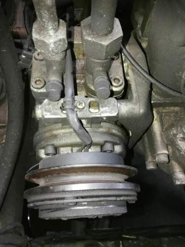

ich habe folgendes Problem an einem W126, 280SE, EZ 1984.
Nach 15jähriger Standzeit haben wir ihn wieder zum Leben erweckt. Optisch und technisch ist er jetzt wieder top, bis auf den Klimakompressor. Durch die Standzeit ist wohl die Magnetkupplung fest geworden. Leider habe ich es erst zu spät gemerkt das er dauerhaft mit läuft. Ersatz ist bei Mercedes nicht mehr lieferbar. Kennt zufällig jemand eine Fachfirma die Klimakompressoren aus Oldies überholt?
Über Tipps oder Adressen würde ich mich freuen.

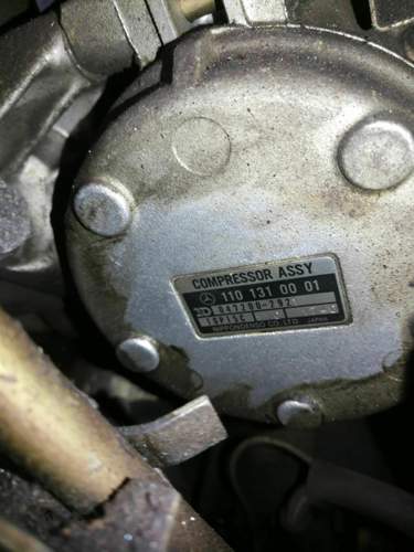

Google: 1101310001
da wird dir geholfen
Auf die Idee bin ich wohl selbst schon gekommen.
Wenn es so einfach wäre hätte ich wohl hier nicht angefragt.
Die Teilenummer hat sich mal in A0002302611 geändert, doch auch da gibt es nichts mehr.
Es gibt keinen neuen Kompressor und auch die Firmen die Klimakompressoren instand setzen, wollen an das alte Teil nicht dran.

@maxtester
Der erste Treffer hat deine Nummer und ist neu link 😕
...den hatte ich auch schon gefunden und auch angeschrieben. Laut der Aussage würde er nicht passen.
Hallo Andeas,
ich würde die MB Teilenummer mal vergessen und nur nach der ND Typenbezeichnung suchen.
Einen Air/Condition Spezialist anrufen und ihm die Nummer geben.
Im Übrigen solltest Du wissen, daß der gleiche Kompressor (ohne Drehzahlgeber im hinteren Deckel) auch in vielen anderen japanischen Fahrzeugen verbaut war. Kann nicht sein, daß der nicht mehr lieferbar ist.

Moin,
vielleicht hilft Dir das weiter
https://www.mks-spandau.de/klimakompressor-reparatur/

...das kann ich euch auch nicht sagen. Ich hatte ihm die Daten und FIN durchgegeben, dann kam die Antwort, der würde auf diesen W126 nicht passen.
Ich habe die Firma angeschrieben die mir @Ishan weiter oben gepostet hat. Innerhalb von einer halben Stunde kam eine Antwort. Ist neu von Denso verfügbar, für 520,-€ inkl. Versand.
Das habe ich meinem Bekannten durchgegeben. Morgen wird er dort bestellt.
