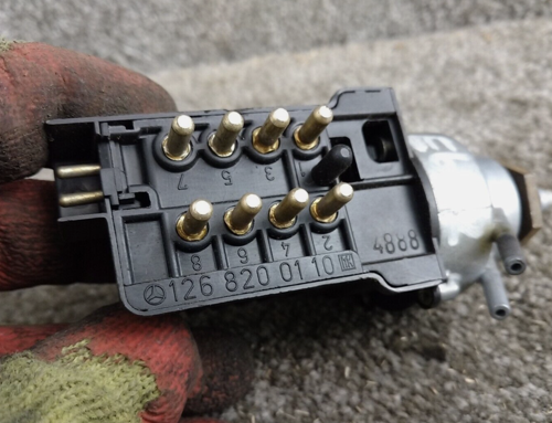

Bei Deinem 1980er Baujahr wurde das sog. Einstellensystem verwendet, d.h. die Zentralschließung kann NUR von der Fahrertür betätigt werden. Im Bild #1 kannst Du das Leitungssystem sehen. Die Fahrertür hat nur einen Schalter [Pfeil], die anderen 5 Teilnehmer [3 Türen, HD Schloss und Tankdeckel] benötigen ein Pneumatikelement das die Ver/Entriegelung ausführt. Mit dem Zündschlüssel im Schließzylinder der Fahrertür wird die Anlage mittels einer Koppelstange vom Türschloss zum Schalter [#2] ein/ausgeschaltet. Die Pumpe läuft an und schon gehts los.
Bild #2 zeigt den Schalter, wie Du siehst hat dieser keinen Anschluss für eine Pneumatikleitung.
Warum ist in Deiner Fahrertür dann ein Pneumatikelement verbaut ?
Ganz einfach, wenn der richtige Originalschalter nicht zur Verfügung stand hat man einfach ein Pneumatikelement aus den gesammelten Werken genommen was den gleichen Zweck erfüllt, da der gleiche Wechselschalter eingebaut ist und - hey presto die ZV funktioniert wieder. Das Pneumatikelement mit Wechselschalter wurde bei der späteren Mehrstellen ZV gleich 2mal verbaut [in den Vordertüren].
Im Bild #3 siehst Du nochmal den Vakuumplan mit den Vakuumelememnten 3,4,5,6 und 7. Nummer 2 ist nur ein Schalter wie gesagt.
Bild 4 zeigt die elektrische Anlage. Im roten Kasten ist das Innenleben der Pumpe zu sehen.
Am Stecker der Pumpe muß Masse an Pin #1 vorhanden sein, was bei Dir der Fall ist, anderenfalls würde die ZV überhaupt nicht gehen. Der Wechselschalter in der Fahrertür schaltet jetzt Positiv auf Pin 2 oder 3 der Pumpe je nachdem ob auf oder zugeschlossen wird. Die Pumpe reagiert dementsprechend.
Zur Fehlersuche könnte man damit anfangen zu prüfen, ob an Pin 2 und dann Pin 3 des 3poligen Pumpensteckers Spannung ankommt wenn ein Helfer die Fahrertür auf/zuschließt.
Wenn Spannung nur an einem Draht - gelb oder blau - ankommt ist es möglich, daß der Fahrertürschalter defekt ist oder eine Leitungsunterbrechung besteht ?

Hallo noch mal, also habe die Pumpe in kofferraum freigelegt, nach dem ich freigelegt habe ging das paar mal auf und zu, dann hat der sehr lange gepumpt und hat nicht mehr auf gehört, dann habe ich den stecker raus gesteckt dann wieder rein gesteckt, aber jetzt geht wieder nix mehr, also nicht mal mehr zu, da kommt nur noch beim auf und zu schließen so klack klack Geräusche, kann das sein das die Pumpe im kofferraum dann kaputt ist ?
Ja ich vermute die Pumpe ist defekt - vorausgesetzt der 3polige Stecker ist fest aufgesteckt und hat keine Korrosion und die 3 Drähte sind richtig mit dem Stecker verbunden.
Die Teilenummer sollte auf der Pumpe zu sehen sein, sollte billig bei Ebay zu finden sein.
Ne keine Korrosion und die sind richtig aufgesteckt und Strom habe ich auch von Kollegen messen lassen kommt 12v an.
