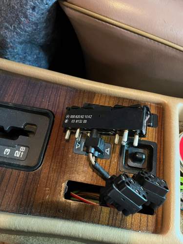

Beide vorderen Fensterheber gehen nicht runter noch hoch,
die beiden hinteren funktionieren ,
die Schaltereinheiten sind einteilig, siehe Foto.
Habe ich aus dieser Situation einen Weg so die Motoren der Fensterheber zu prüfen?
Ich wäre für jeden Tipp Dankbar.
Schaltereinheit elektr. Fensterheber

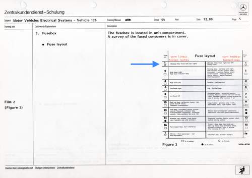

Zunächst die Sicherungen. Sind diese vorn / hinten konfiguriert ? Nein, sind sie nicht. Die sind diagonal abgesichert - also Sicherung a = vorn rechts + hinten links. Sicherung b = vorn links + hinten rechts.

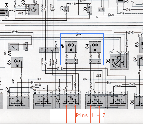

Da Du die Schalterstecker schon ausgesteckt hast kannst Du jeweils auf die Pins 1 + 2 Spannung geben. Die Spannung geht direkt, ohne Umwege, zu den vorderen Motoren, Kabelfarben grün und schwarz.

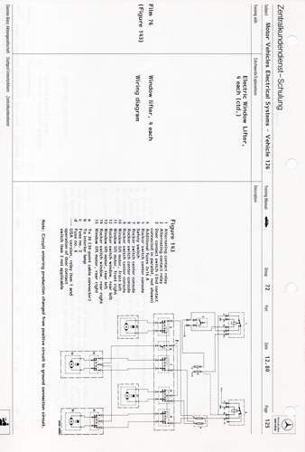

Bild 1 Schaltplanauszug, Bild 2 Systemschaltung vor 1986
Scan
Scan
Sicherungen Fensterheber im Bild.
Fensterheber bis 1986

Du hast anfangs gefragt wie Du die Motoren prüfen kannst. Du kannst die Türverkleidungen abnehmen und Spannung auf die beiden Motorkontakte geben. Einfacher ist, da Du die Steckkupplungen ohnehin schon von den Schaltern abgezogen hast, einfach Spannung auf die Pins 1+ 2 geben - aber nicht nur Plus, sondern Masse und Plus. Also Masse auf Pin 1 und Plus auf Pin 2 und dann umgekehrt, siehe Bild im Anhang [Pfeile]. Steckkupplungen von den VORDEREN Schaltern !
Im Bild sind die Bauteile 69 Motor links vorn, Bauteil 84 Motor rechts vorn.
