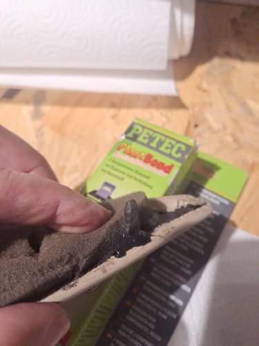

Ich grabe das mal wieder aus, inzwischen gibt es ja nichts mehr neu...
Ich habe einfach eine defekte Kunststoffschraube (A124 990 04 12, sogar lieferbar, ich hatte gute vom Schlachter) der Motorraumverkleidung an der Schottwandverkleidung mittig genommen. Diese dann entsprechend flach gefeilt und am Gewindeansatz abgekniffen, hat dann genau die richtige Länge. Schön mit 2k-Kunststoffkleber angeklebt, 10 Minuten gewartet, hält wieder top. Mal sehen, ob auch die nächste Demontage schadfrei bleibt. Nur mal so als Anregung...
