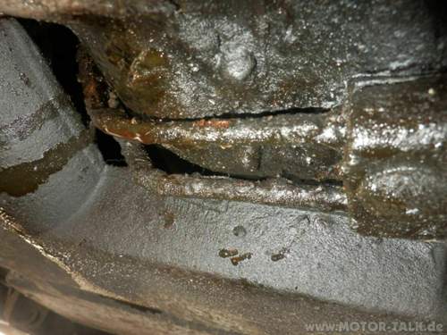

Hier 2 Fotos von der Leitung die bei meinem Mercedes E 300 TD W124 Kombi W124 Bj. 1994 kaputt ist. Was ist eine günstige Reparaturlösung? Welche Leitung (Durchmesser) ist zu besorgen? Kann die Leitung auch gestückelt werden? Kennt jemand eine gute günstige Werkstatt in Kärnten? Kann man das auch selber machen?
Fotos im Anhang.
Bild #208524748
Bild #208524754
Anstelle des Zwischenstückes nehme ich ERMETO Verschraubung, da muss man das Rohr am Fzg nicht bördeln, das ist ja aus Stahl und nicht so geschmeidig wie das Kunifer.
Anstückeln reicht meist 1/2 m vor dem Knick.
Unter den Schellen kontrollieren, da rosten die Leitungen am meisten.

Wenn alle Leitungen in diesen Zustand sind, dann würd ich die Empfehlen das du gleich alle neu machst.
Kann dir nämlich passieren, wenn du da etwas stückelst, das auf grund der korrision nicht mehr dicht bekommst.
Also den übergang von neu auf alt.
Außerdem wird sicher bald an einer anderen Stelle undicht werden.
6mm Kunifer geht.
Bördel F hat der gute Mercedes.
Das werden die Niveau Druck Leitungen sein.
Da ist schnell das öl raus und die pumpe defekt.

Das sind die Hydraulikleitungen für die Niveauregulierung. Hat Deiner auch ASD?

Bei Stahlleitungen geht das mit den Ermeto-Verschraubungen sicher, bei Kunifer bin ich mir nicht sicher bzw. hab es noch nie probiert. Mit einem vernünftigen Bördelgerät kriegt man aber auch auf die Stahhleitungen tadellose Bödel, bei den Kunifer-Leitungen ist das ohnehin kein Problem.

Aja und unbedingt Hydrauliköl nachfüllen. Die Pumpe geht sonst sehr schnell kaputt - wie der Vorredner schon gesagt hat. Das Öl am besten beim Freundlichen holen. Dann ist das auch der richtige Saft.
Ermeto geht bei Stahl und Kunifer.
Halt auf der Kunifer Seite nicht so Doll fest knallen.
Hab ich an meinem T auch gemacht.
Hat gehalten aber alle Leitungen waren so fertig das kurz danach alles komplett neu gemacht habe / habe machen lassen.
Zur Not nicht zu Doll und wenns tropft bissel nachziehen.
Stahl Leitung geht auch gut zu bördeln und biegen. Hab ich auch geübt und ist nicht schwer.

Bis jetzt ist ca. ein halber Liter Hydrauliköl rausgetropft. Muß man nachdem man die Leitung repariert hat, das System entlüften? Ist in diese Hinsicht etwas zu tun?
Das hat mich heute eine Werkstatt gefragt. Leider hbe ich noch keinen Spezialisten gefunden, der das schnell und unkompliziert reparieren kann.
Einfach öl reinkippen, das reicht.
Das entlüftet sich selber kann a er etwas dauern, kaputt geht davon nix.
Ja ist selbstentlüftend, eine Tour über eine holprige Piste soll den Vorgang angeblich beschleunigen.
Man kann die Anlage aber auch entlüften indem man den Stellhebel am Niveauregler aushängt und das Fahrzeug (natürlich bei laufendem Motor) durch Verstellen des Hebels rauf und runter fährt. Hab ich einmal so gemacht, ist aber wohl nicht unbedingt notwendig, wenn man damit leben kann, dass die Niveauregulierung auf den ersten paar km nicht funktioniert.

Wenn man wie ich vorschlage, das Leitungsstück etwas vor der Stelle am Foto, wo die Leitung mit der Schelle am Unterboden befestigt ist (gelb markiert), bis zum Niveauregler tauscht: ca. 1m Leitung zu tauschen, 3x Bördeln, Leitung zurecht biegen, 2 Überwurfschrauben (die natürlich vor dem Bördeln auf die Leitung schieben (ich weiß wie man sich fühlt, wenn man das umgekehrt macht 🙄 ), 1 Zwischenstück, Profi: ca 1 Stunde Arbeit, Schrauber wie ich, vielleicht 2 Stunden + ein paar mal ordentlich fluchen 😁
