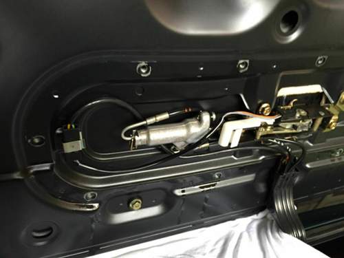

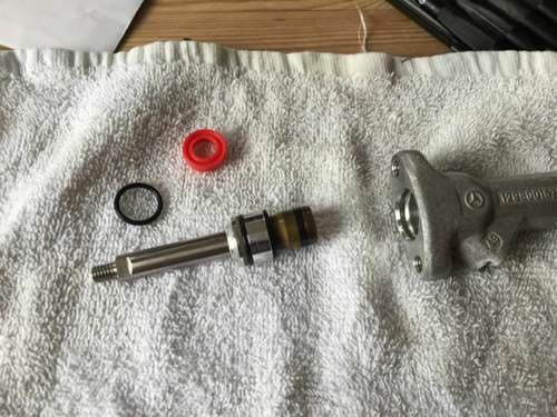

Ich habe heute die Undichtigkeit meines Hydraulikzylinders unterm Verdeckdeckel (der zur Arretierung des Dachhinterteils) beseitigt, indem ich die Dichtungen getauscht habe (wie im Youtube-Video des R129-fahrenden Amerikaners gezeigt). Den Dichtungssatz hatte ich vor ein paar Monaten bei ebay Kleinanzeigen gekauft. Ich ziehe dies einer Behandlung mit Leck weg vor, da ich auch an Kühlerdicht denken muss und mir dies ein ungutes Gefühl bereitet. Wären meine großen Zylinder aber betroffen (und nicht der kleine, der sich schnell ausbauen lässt), dann würde ich es vor einem teuren Tausch vielleicht auch probieren.
Nicht vergessen; Öl auffüllen, wenn Verlust da war. Trockenlaufen ist für die Pumpe Gift, und die Pumpe ist teuer! Viel Erfolg allen, die ein Hydraulikproblem haben und bei der Lösungssuche hier vorbeikommen!

Obwohl das Thema schon älter ist. Muss man die Hydraulikleitung, die man vom Zylinder trennt irgendwie verschließen, damit das System keine Luft zieht? Oder muss nach dem Einbau in irgend einer Weise entlüftet werden?

Ich habe die Dichtung meines Hydraulikzylinders m Verdeckdeckel getauscht, und dabei lediglich nach Entfernen des Sicherungsstiftes die Leitung herausgezogen. Es tropfte ein wenig, und man sollte aufpassen, dass kein Dreck in Leitung oder Zylinder kommt. Beim Tausch war der Zylinder dann komplett luftgefüllt, und ich habe nicht gesondert entlüftet. Die Luft gibt das System durch mehrmaliges Betätigen der Verdeckhydraulik selbsttätig ab.
Nach Ölverlust unbedingt auch immer den Ölstand hinten rechts im Kofferraum prüfen, leerlaufende Pumpen werden teuer. Viel Erfolg!

Man kann die Dichtungen der beiden großen Zylinder auch gut selbst wechseln. Sie sehen aus, wie die auf dem Bild von 7Seconds. Gleiches Prinzip. Gibts bei ebay einzeln (ca.15€). Das schlimmste ist das Freilegen und der Aufwand beim Aus-und Einbau der Zylinder im Seitenteil. Da ist Pfoten brechen angesagt.
