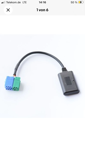

ich kann dir nicht direkt helfen, aber ich kann dir sagen wie ich es hinbekommen habe über mein radio bluetooth musik zu hören.
ich habe ein altes becker traffic pro gekauft, dann habe ich online für 10-15€ ein BT adapter gekauft, der als AUX Ausgang funktioniert. Dank Becker ist auch die Klangqualität super, original optik. Dann habe ich mir noch die mühe gemacht und ne GPS Antenne verlegt, so dass ich auch die navi funktion nutzen könnte, aber die karten sind natürlich sehr veraltet. Das mit der Navi Funktion war aber etwas mehr Arbeit, da ich das Geschwindigkeitssignal vom Tacho abgreifen musste, sonst funktioniert es nicht. Rückwärtsgang wurde auf Masse gelegt. Was ich cool finde ist, dass der mir immer die straße anzeigt wo ich bin, wie damals in den 90er 2000er in den Mercedes Taxen ^^
Bt modul
