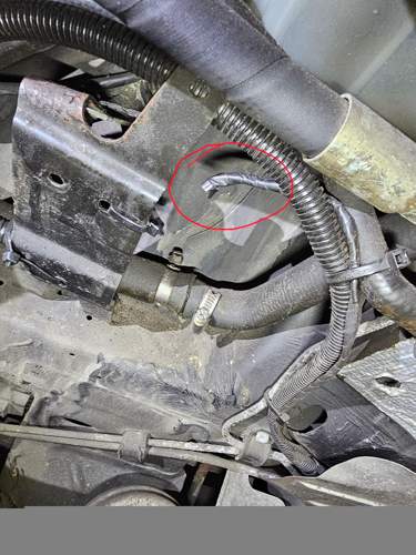

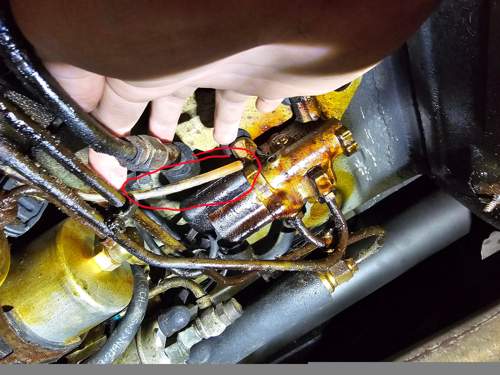

Hallo, ich wollte gestern meinen Kraftstoffdruckspeicher testen, da mein Auto nach längerem Stehen schwer anspringt. Beim Abmachen der Abdeckung von der Benzinpumpe (das große Plastikteil) sah ich einen losen Stecker. Ich konnte nicht finden, wo der rein könnte. Ich habe ihn bis zum Motorraum verfolgt und dort gesehen, dass das Kabel abgeschnitten wurde und nirgendwo hinführt. Daneben war auch ein durchsichtiger Schlauch das auch nicht verbunden war.
Weiß jemand, wofür das vielleicht sein könnte?
Vielen Dank im Voraus :)

Sieht nach Pumpe einer standheizung aus. Ebenso der schlauch
Eksakt das ist der Stromstecker einer 12V 16 bzw 22 oder 28ml Standheizungspumpe. Wohin geht der dazugehörige Dieselschlauch?
Wo der Schlauch hinführt weißt ich nicht. Dieselschlauch? Habe ein Benziner
Schlauch muss an den tankentnehmer dann zur Pumpe und von da aus zu standheizung
Sofern die überhaupt noch verbaut ist...
