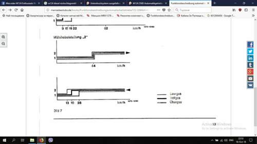

Wenn man im Stand auf die Wählhebelstellung 2 schaltet, dann wird zwangsweise die Stufe 1 eingelegt. Ist völlig normal und überall so.
Schaltet man während der Fahrt auf die Stufe 2, wird auch nur bis Stufe 2 herabgeschaltet. Sobald man steht, wird die Stufe 1 geschaltet.
Wird aus dem Stand heraus Kickdown gegeben, schaltet das Getriebe auch in Stufe 1.

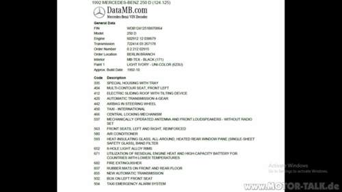

Schick mir mal deine FIN. Denn dein Getriebe passt nicht in meinen Informationsstand.
wdb1241911f286716
Ist ein om606 mopf 2, leider ruckt das Getriebe stark von 1 - 2 (außer bei viel Last, also Vollgas oder Anhänger da ruckt er nicht...) und ich weiß nicht warum, zur zeit fahre ich einen om603 mopf 1.
Es ist eine 722.4 Getriebe in meinem Wagen verbaut, steht auch in FIN.
Also, wenn ich während der Fährt Stufe 2 einlege, schaltet die Getriebe runter bis zum 2.Gang und fährt in diesem Gang. Kurz vor dem Stillstand schaltet die Getriebe in 1.Gang. Und wenn ich wieder beschleunige (mit dem Wählhebel immernoch im Stufe 2), schaltet er nicht mehr hoch. Ich kann es leider nicht besser erklären.
Fin-250d
