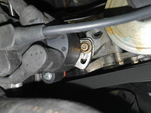

Habe das selbe Problem bei mir hat es etwas gebracht an der Verteilerkappe zu drehen (Halbmond Verstellung diese war bei mir am Anschlag siehe Bild)
Mein nächster Verdacht trotz geringer Laufleistung von 140tkm wäre der Potti des LMM da der Vorbesitzer lange mit kaputten Motorenlagern gefahren ist, würde es funktionieren dessen Kabel abzustecken um zu testen ob dieser falsche Werte liefert? Da ohne Signal Sollwerte genommen werden sollten? ._.
