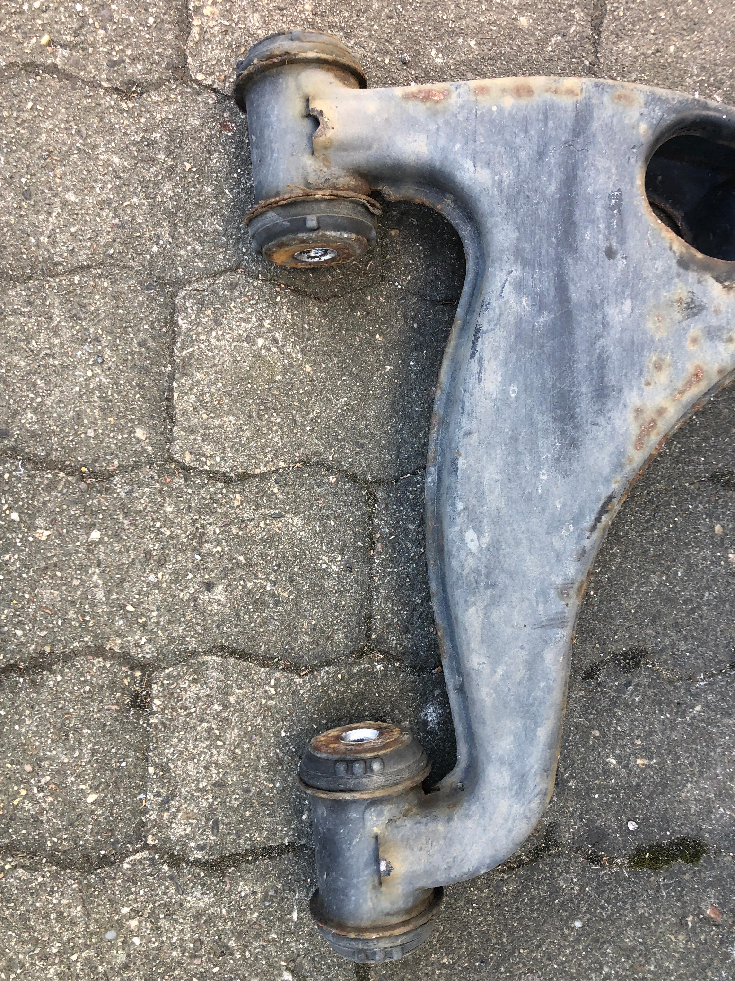

Mach es wie auf meinem Bild. Vorne 1 Noppe nach oben/unten und hinten 3 Noppen nach oben/unten.
So gehört es.

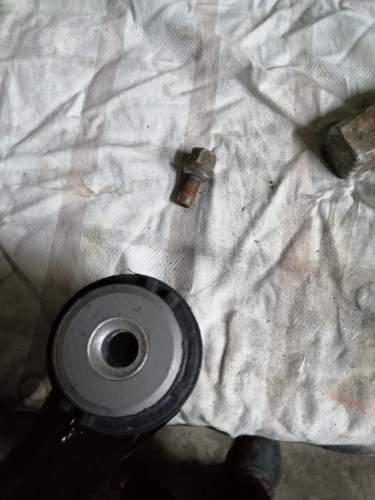

Aluhülsen bördeln mit Radschraube
Bild #211518551
Ja, das ist ein klasse Vorschlag mit der Radschraube, wie bekomme ich die Gummis am besten raus? Ich würde der Aluhülse mit einem kleinen Meißel o. ä an den Kragen gehen, den so zusammenfalten das kein Unterdruck zwischen den beiden Gummis im Lager entstehen kann, also einen Luftschluss herstellen und den Kragen natürlich einseitig wegnehmen, dann den Gummi einer Seite in den Schraubstock spannen und versuchen ihn mit hin und her Bewegungen des Querlenkers auszuhebeln?

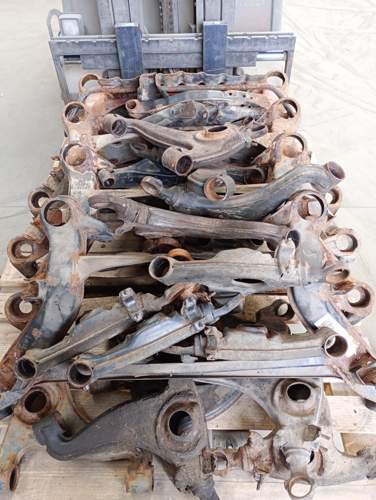

Einfach in den Schraubstock mit dem Lenker, & mit einer stabilen Stange das Gummi rausbrechen / hebeln.
Ich überhole ca. 50-80 Querlenker im Jahr.
