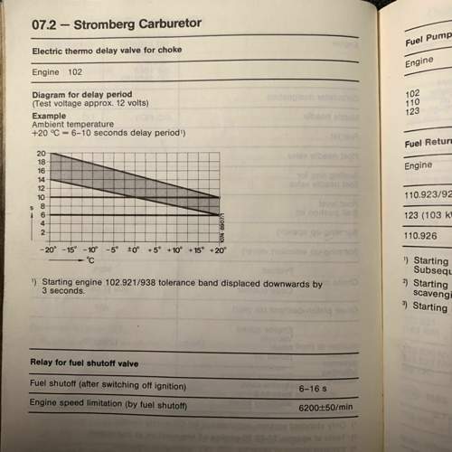

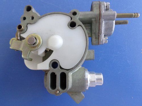

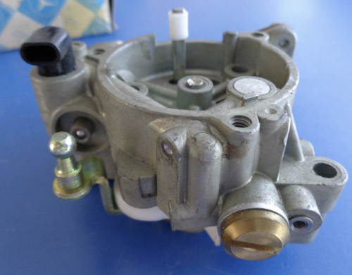

Du solltest Dich also - wie oben von tw.geist vorgeschlagen - auf die eigentliche Kaltstarteinrichtung (Bild 1 >4) konzentrieren falls DU immer noch Kaltstartprobleme hast.
Einige Hinweise siehe Bild 5>7. Voraussetzung ist, daß die beweglichen Teile alle gangbar und nicht fest sind.
Ich würde es einer Fachwerkstatt überlassen, die auch ein CO2 Meßgerät hat. Dieser Vergaser ist auch in vielen anderen Autos verbaut worden - müßte also möglich sein eine geeignete Werkstatt zu finden.

@Fitzcarraldo1: Vielen Dank für die Bilder. Gerade Img 3609 stimmt genau mit meinem Motor überein (endlich habe ich den Zusammenhang mit dem Rückschlagventil und dem Thermoventil verstanden. Die Anleitung ist deutlich besser als in meinem "So wird's gemacht"-Buch. Aus welchem Buch hast Du die Bilder? Gibt es noch eine Anleitung wie ich die Unterdruckdose und den Zündverteiler überprüfen kann? Über die Anleitung zu dem Kraftstoffabschaltventil würde ich mich freuen.

Die bereits geschickten Fotos sind aus der Daimler-Benz Schrift "PKW Typen mit Motor 102" - ist vielleicht noch bestellbar unter der Drucknummer 6500 2129, 00 100 1151 00 ?

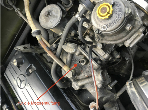

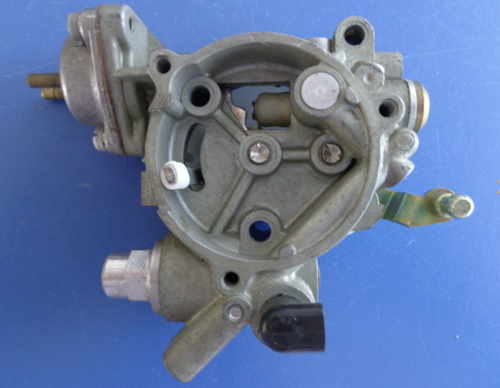

bin kein Techniker und Vergaser sind eh "Teufelswerk".
Aber Bild 6 (ca. mittig) macht mich stutzig. Entweder fehlt da ein Schlauch oder ein Blindstopfen.
Oder hat der Luftfilter da noch einen Anschluss?
Der "Stromberg" hat ja eine Startautomatik angebaut, die mit einem Bimetall funktioniert. Ist das Teil noch gängig?

@fitzcarraldo1 Vielen Dank für die Bilder! Ich werde es gleich am Wochenende schauen, ob ich ein EGR habe und anschließend berichten. Gerne schicken ich Dir auch die FIN. Ich werde auch mal nach dem Buch schauen.
@tw.ghost: vielen Dank für den Hinweis. Welche Stelle meinst Du genau, wo Schlauch bzw Blindstopfen fehlt? Bild 6? Die Startautomatik am Vergaser scheint zu funktionieren.

siehe Screenshot von Deinem Bild Nr.6
Screen-shot-2019-09-13-at-14-58-11
Aso, das Foto. Das waren ja Bilder von der Restauration als der Luftfilter zum Pulverbeschichten war. Anbei ein Foto wie der Motor jetzt aussieht.
