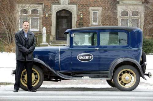

Wenn ich hier sehe, dass es Leute gibt, die einen Ford A im Alltag benutzen, dann ist man doch mit einem W123 50 Jahre moderner unterwegs!
http://youtu.be/4eHKcQw0bO0
Da redet man auf einmal nicht mehr über ABS, ESP, Airbags und Gurtstraffer, sondern über Heizung, hydraulische Bremsanlage, Bremsscheiben, Radialreifen, Kofferraum...
20-ford-model-a-365-days-618
