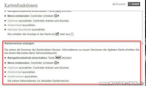

Hast Du einen Ausdruck von MB bekommen? Was nett wäre, mach doch kurz einen Screendump per Smartphone von Deinem COMAND online Navi Screen mit der Version und häng ihn hier rein. Ist ganz einfach, siehe Anhang.
Danke!
Ciao,
Patrick
Kartenversion-anzeigen
