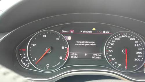

Hallo Forum,
bei meinem Q3 U8 aus 9/2015 würde ich gerne die VZE-Verkehrszeichenerkennung freischalten. Ich habe Zugang zu einem VCDS 18.2 und kann es mir ausleihen.

nun zu meiner Frage: im STG17 und STGA5 sind scheinbar werksseitig bereits sämtliche Optionen für die Verkehrszeichenerkennung aktiviert - nur habe ich kein Menu, weder im FIS noch MMI (RMC) wo ich die VZE-Anzeige einschalten kann. Es scheint hier noch eine Codierung zu fehlen. Ich vermute im MMI. Hier hilft allerdings das Hidden-Menu(Green Menu) nicht weiter -> da kann ich nur alle möglichen Informationen anzeigen lassen, aber nix verändern (ausser Anzahl der Leseversuche bei der CD, etc...), aber eben keine Anzeigeoptionen freischalten.
Und mit VCDS sehe ich alle möglichen Bits im STG 5F aber hier fehlt leider noch Labeldatei.Auch die Anpassungskanäle sind nicht dokumentiert.

Hat hier jemand eine Idee welche Bits gesetzt oder Anpassungen gemacht werden müssen, um das MENU Verkehrszeichen angezeigt zu bekommen (Interessant wäre auch die Batterieladezustandsanzeige, wie beim alten MMI).

Es könnte sein, dass es hier wirklich am MMI scheitert bzw. dieses die "Freigabe" erteilt weil die Erkennung ja mit den Streckendaten des Navis aufbereitet wird.
Leider weiß ich aktuell nicht wie man bei diesem MMI die VZE ins Menü bekommt.
@hadez16 Einfach mit VCP die Parameter in das RMC jagen und dann sind die Menüpunkt da.
Afaik ist VZE in Verbindung mit dem RMC nicht möglich

Meine A5 liefert zumindest Daten in den Messwertkanälen wenn ich bei einem Verkehrszeichen vorbei fahre. Nur bis zum Tacho kommt nix, dort immer nur dieselbe Meldung "Verkehrszeichenerkennung zurzeit nicht verfügbar"
Kann ja fast nur mehr am Tacho liegen?

Habe jetzt zufällig im A5 die Stellgliegdiagnose durchgeführt. Und da gibt es einen Punkt Verkehrzeichenanzeige testen. Wenn ich den Test ausführe, dann wird im Fis angezeigt: Verkehrzeichenanzeige eingeschränkt und kurz danach sehe ich die Schilder im FIS. Wenn ich den Test beende ist wieder alles beim alten und es kommt wieder die Meldung: Verkehrszeichen: zuzeit nicht verfügbar
Liegt es also doch an der Kamera? Kodierung, Anpassung ?? Hat wer einen Tip oder vlt. eine Liste mit allen Anpassungseinstellungen?
Bei mir hat es funktioniert, zdc Daten über VCP in Steuergerät für Bildverarbeitung, Codierung anpassen... Sowie in Str 17 und Str85 für die Kamera.
Leider hab ich das Navi Rmc und bekomme es nicht codiert und erhalte diese Fehlermeldung.
Hat jemand eine Codierung für das Rmc? Wenn ich dort im Green Menü schaue dann gibt es ein Punkt Verkehrszeichenerkennung. Dort steht Version 0x000
Das RMC kann keine PSD und somit kann das nicht klappen.
