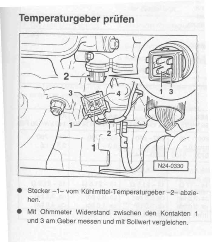

Nein, kannst du bei stehendem Motor machen, solltest du sogar, weil du den Stecker vom Temp.geber abziehen musst.
Jeweils eine Messung von beiden Sensoren (sind eh in einem Gehäuse) bei vollkommen kalten Motor, etwas warmen Motor (bei den ersten Teilstrichen) bei ca 70 und dann 90 Grad.
Wenn du morgen Hilfe beim Messen brauchst kannst du mir eine PN schicken.
Wie bereits erwähnt, bin kompletter Newbie, heißt, ich muss das Ding erstma finden, wie der Sensor an sich ausschaut, hab ich mir mal angeschaut, den jetz allerdings ausfindig zu machen, stellt einen wie mich vor Hindernisse^^
Dann heißts Stecker abziehen und das Gerät an die Pole halten, so richtig verstanden??
Der Sensor steckt im Flansch drin der vorne aus dem Zylinderkopf rauskommt. Ist ein viereckiges Ding, Stecker hat ein paar dünne Drähte dran, siehst du sehr gut auf diesem Foto Einfach die Messspitzen vom Multimeter mit Einstellung "Ohm" dranhalten.
jau, den hab ich schon mal gesehen, danke, das hilft!!
Soo, Versuchsreihe beendet, hier meine Ergebnisse:
Zuerst hab ich am Sensor direkt versucht, da tat sich gar nichts, am Stecker an sich schon, da dacht ich mir, wirds da schon richtig sein, meine Ergebnisse dabei waren doch sehr verwirrend:
Bei jeder Temperatur hat er bei Pol 1+4 etwa 80 Ohm angezeigt und bei Pol 2+3 etwa 3000 Ohm, hab das ganze am Multimeter mit ner Einstellung *100 gemacht, bei *1000 oder *10 kam schon wieder was ganz anderes raus...muss dazu aber zugeben, dass das Gerät nich das neueste ist, sondern eher aus dem Mittelalter, wo noch ne Nadel ausschwenkt, aber die Tatsache, dass er dennoch bei jeder Temperatur das gleiche anzeigt, hat mir dann schon zu denken gegeben!!
Sorry, sollte 1+3 und 2+4 sein..... Eigentlich sollte dann aber zwischen den anderen kein Durchgang sein... maximal noch zwischen 2 von denen wenn die Masse gebrückt wäre....

Es kam raus: Hallgeber-G40... aber das wäre zu vernachlässigen, das sei immer bei Ausgeschalteten zustand..
Und beim Eingeschalteten Zustand:
Geber für Kühlmitteltemperatur- G62
unplausibles Signal
sporadisch

20€ sind schon relativ hart aber jetzt weisst du wengistens was es ist. Übrigens bekommst du ein Kabel mit der Shareware Version von VAG-COM ja schon um das gleiche Geld bei ebay, dann kannst du auch selber auslesen.
Wenigstens ist der Temperaturgeber ein Teil das Jeder problemlos selbst tauschen kann. Vor dem Herausnehmen des Sensors den Deckel des Ausgleichsbehälters öffnen UND wieder schliessen, sonst spritzt das Kühlmittel etwas zügiger aus dem Flansch. Etwas wird sowieso auslaufen, also vielleicht eine Flasche mit Kühlmittel bereithalten.

Dann Stecker ab und diese Klammer abziehen,
(kaputten)Geber rausnehmen,
neuen rein,
festklammern,
und Stecker wieder dran, das wars? Oder ist sons was zu beachten?
Edit: achja, den Dichtring auch tauschen

Genauso gehts, Deckel auf zum Druckabbau und wieder rauf weil dann etwas weniger ausläuft. Alten Dichtring restlos entfernen und den Flansch mit einem Tuch etwas von Ablagerungen befreien.
