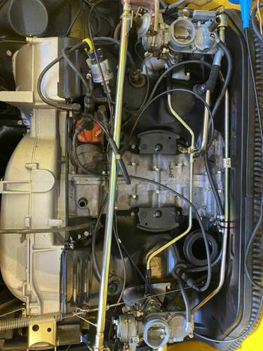

Hallo zusammen... Ich bin mit meinem Latein irgendwie am Ende...Ich wollte letzte Tage nun zum ersten Mal meinen Motor 2,0 CU im T3 nach der Überholung starten. Der Motor wurde komplett neu aufgebaut (Teile hab ich machen lassen aber selbst alles zusammengebaut).
Ich habe jetzt eine elektrische Benzinpumpe von Pierburg (Sprit kommt an) und die Vergaser sind neu überholt von Vergasermanni aus Oberhausen (war schon in Oldtimerpraxis)
Kompression ist voll da auf allen Zylindern, Zündfunke ist auch da ich alle Zündkerzen ausgebaut und eingesteckt am Motor geprüft habe. Zündkabel hab bereits einmal umgesteckt vom 1-4-3-2 nach 3-2-1-4 weil ich vermutete den Verteiler bzw. Antrieb falsch eingebaut zu haben. Hat aber auch nichts gebracht. Der Motor hat außer zwei Mal knallen noch kein Geräusch von sich gegeben obwohl ich schon Startpilot in den Ansaugtrakt reingeblasen habe und Sprit in die Vergaser gekippt habe.
Was mich irritiert... Nach so vielen Startversuchen müssten die Zylinder ja vor Sprit total nass sein..Sind sie aber nicht...(Obwohl ich bei einigen Startversuchen die Sicherung von der Benzinpumpe gezogen habe)... Aber auch mit Startpilot startet, oder hustet der Motor nicht mal...
Wer kann mir noch helfen???
Ansicht Motor

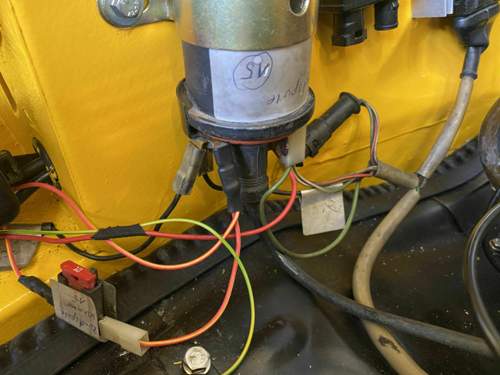

Anschluss Zündspule

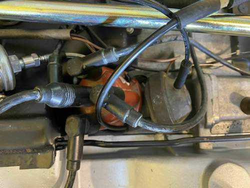

Verteiler

Hab gestern genau das selbe Problem gehabt am cu Motor.
Und bei mir war die Zünd Reihenfolge verkehrt
Und so wie ich jetzt auf deinen Verteiler schaue ist verkehrt.
Bei mir ist nummer 1 wo bei dir Nummer 2 ist
Er läuft....ich hatte jetzt heute morgen alles noch einmal nachgemessen bevor ich die Ventildeckel zu Kontrolle runternehmen wollte... Am THZ Steuergerät lag 12V an, am Zündverteiler kam Strom an und als ich die Zündspule nachgemessen habe entdeckte ich dass die Kabel zu den Vergasern nicht an Klemme 15 hingen (hätte schwören können gestern war es so) denn ich hatte es klacken hören.
Danach ist er sofort angesprungen..... Jetzt läuft er zumindest und hört sich ganz gut an... Aber er bleibt im Moment nicht an... Ich muss jetzt mal die Grundeinstellung der Vergaser vornehmen damit der Motor warm laufen kann und ich die Zündung usw. justieren kann...
