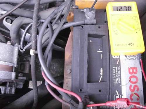

ich bin neu hier im Forum und habe ein Problem mit meinem VW T3 1,6TD.
Mein Bus springt nicht an, sobald das Vorglühen beendet ist und ich den Zündschlüssel umdrehe macht es im Motorraum "klick" und es ist alles dunkel. Erst nachdem ich die Batterie ab und wieder angeklemmt habe, kann ich den Vorgang wiederholen.
Jetzt schon Vielen Dank für eure Hilfe

entweder ist deine batterie platt oder du hast ein kontaktproblem. alle kabel im motorraum blank machen polfett ran und dann nochmal probieren . masse und plus verbindungen am anlasser nicht vergessen.
dann mal licht einschalten und starten geht alles aus ist die batterie platt.
Wenn vorhanden, mit Multimeter die Spannung messen, sollte so um 12 V haben.

12Volt ist leider fast leer:

Holger, danke für die "kleine" Batteriekunde. Entweder ist Putt, und sagt nichts mehr, oder geht beim Glühen in die Knie. Diese hier hab ich zum Starten, falls in der Nachbarschaft mal einer nicht so richtig will. Vor 2 Wochen mal aufgeladen, und jetzt.... Könnte allerdings beim Starten zusammenbrechen.
th
Batterie
Immer hin noch halb voll.
Ich habe gute Ladegeräte mit
Ladeerhaltungsfunktion. Damit ist immer eine volle Ersatzbatterie da.
Die stammt von meinem Benziner Seat, der sich auch bei ° 0 Quälte, also auch nicht mehr die Beste. Zum Starten reicht sie vielliecht. Bei meinem 1,7 er KY Diesel gab es kein wenn und aber. Wenn die Batterie schwächelte, erneuert.
Macht ja dann auch Sinn.
