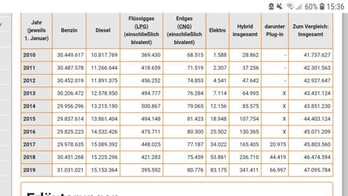

Auch interesssant, CNG Fahrzeuge nahmen von 2010-2015 um jährlich ca 3000 zu. Diese werden in den nächsten Jahren nach und nach vom Markt verschwinden. Bei ca 8000 Neuzulassungen pro Jahr würde CNG weiter wachsen.
LPG Fahrzeuge haben von 2010-2014 im Mittel um 35.000 pro Jahr zugelegt. Man kann sich leicht vorstellen, wie schnell sich der Bestand in den nächsten Jahren verändern wird.
Zum Bestand:
"Bei den Pkw waren Benzin (65,9 %) und Diesel (31,7 %) die häufigsten Kraftstoffarten. Erhebliche Steigerungen bei den alternativen Antriebsarten hatten erneut Elektro- (+64,3 %) und Hybridfahrzeuge (+58,0 %) vorzuweisen. Der Anteil an Elektro-Pkw stieg von 0,2 Prozent (83.175) auf 0,3 Prozent (136.617) und der an Hybrid-Pkw von 0,7 Prozent (341.411) auf 1,1 Prozent (539.383) an. Die Anzahl an Plug-in-Hybridfahrzeugen wuchs von 66.997 auf 102.175 (+52,5 %) an. Ihr Anteil verdoppelte sich auf 0,2 Prozent. Flüssiggasangetriebene Pkw (371.472/-6,1 %) waren mit einem Anteil von 0,8 Prozent und erdgasangetriebene Pkw(82.198/+1,8 %) mit einem Anteil von 0,2 Prozent registriert. Der Bestand an wasserstoffbetriebenen Pkw stiegen von 374 (1. Januar 2019) auf 507 (+35,6 %) an."
https://www.kba.de/.../pm06_fz_bestand_pm_komplett.html?nn=2562744
Entwicklung alternativer Kraftstoffe

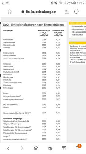

Wenn man sucht, findet man leider widersprüchliche Ergebnisse. Ich beziehe mich mal auf die angehängte Tabelle von offizieller Seite. Darin siehst Du, dass das Biomethan für den Verkehr ungefähr 1/4 des CO2 Ausstoßes von Erdgas verursacht. Multiplizierst Du diese Angaben mit 13,3, weil 1kg CNG H-Gas 13,3kWh hat, kommst Du genau auf die von mir mehrfach genannte Emmision von 0,7 kg CO2 pro kg CNG.
Die Bilanz von Biomethan aus Mais bei Biogasanlagen ist schlechter, aber sie haben ja noch die Aufgabe Dünger herzustellen, was bei der Biogasherstellung für den Verkehr aus Abfällen, Stroh und Gülle nicht das Ziel ist. Das bei der mikrobiellen Entstehung entstehende CO2 solltest Du nicht mitrechnen, da es aus dem Mais entsteht und deshalb zuvor aus der Atmosphäre gebunden wurde.
Wirkungsgrade sind so eine Sache.... von wo nach wo?
Strom zu Strom ist besser als Strom zu Methan
Strom zu H2 zu Strom(Brennstoffzelle) ist genauso schlecht wie Strom zu Methan
Biogas zu BioCNG ist besser als Biogas zu Strom.
Man sieht, wenn man für jede Quelle die passende Technologie verwendet, also technologieoffen ist, erreicht man für jeden Energieträger den besten Wirkungsgrad.
Mir schießen Tränen in die Augen, wenn Menschen, die sich der Ökologie verschrieben haben, so dumm sind, das nicht zu sehen.(Ich bin seit dreißig Jahren klimabewusst!)
P.S. zur Zeit wird an einer Art "Dampfreformierung" von Methan geforscht. Dabei wird Methan in H2 und Kohle zerlegt und das CNG kann zu HCNG veredelt werden. Machst Du das mit Biogas, wird tatsächlich der Atmosphäre CO2 entzogen und man hat eine negative CO2 Bilanz.
https://www.google.com/.../amp
Screenshot-20200305-211216-samsung-internet
Davon abgesehen vergammelt das Stroh oder die Abfälle erst recht zu Methan und CO2. Dann lieber das Methan verbrennen und das wesentlich klimafreundlichere CO2 (das die Pflanzen vorher aufgenommen haben) in die Atmosphäre lassen.
Die Tabelle berücksichtigt anscheinend nicht die Herstellung. Biomethan wird doch aus Biogas gewonnen, also müsste Biogas eine bessere Bilanz haben.
Alles was aus der Biogasanlage rauskommt ist doch Dünger. Enthält N P K, das was auf den Blumendüngerfläschen draufsteht.
Ich meinte wenn man das noch verwerten könnte, dann wäre man bei minus CO2, oder könnte andere Faktoren wie Transport mit Diesel ausgleichen.
