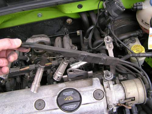

Baue einmal die Zündkerzen aus.
Wenn die dann so aussehen, wie auf den Bildern, dann sollten die unbedingt ausgetauscht werden.
Auf dem letzen Bild sind die neuen Kerzen zu sehen.
