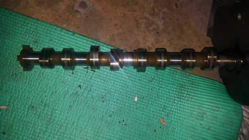

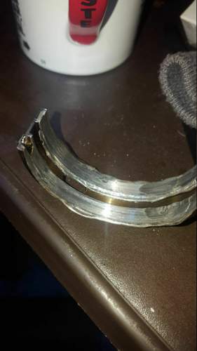

Hallo wenn du dir einen Lupo kaufen möchtest solltest du dir professionelle Hilfe holen und jemanden der was von Autos versteht. Bei dem Lupo ist es wichtig zu wissen dass diese ein paar Krankheiten ab Werk schon haben. Zum einen können die Motoren schnell einen Kolbenkipper bekommen weil die Kolben zu klein berechnet wurden das äußert sich dann als Tickern oder Klackern... des Weiteren was aber nicht minder wichtig ist haben die Autos Probleme mit der sogenannten Kurbelgehäuseentlüftung. Diesel friert im Winter bedingt durch Kurzstrecken Ölschlamm welcher durch Kondenswasser im Motor entsteht (was völlig normal ist bei jedem Fahrzeug was Kurzstrecken fährt).
Wenn das passiert und diese zufriert funktioniert dieser Ölabscheider wie ein Strohhalm und der Motor bekommt kein Öl mehr obwohl er davon natürlich ausreichend zur Verfügung hat. Das alles zu erklären wäre jetzt viel zu kompliziert wichtig ist nur dass man das weiß und dass das gecheckt werden muss. Wichtigste Frage beim Kauf solch eines Fahrzeuges wurde eine Heizung nachgerüstet serienmäßig hatten die nämlich keine hast du auch im Winter nichts zu befürchten..... Natürlich keine normale Heizung sonder was spezielles, damit es da drin nicht friert.....
Ich habs zugange.... Das wünsche ich dir nicht. Lass dich nicht von irgendwelchen Verkäufern einwickeln und wisst ihr etwas Geld mach ne Probefahrt mit dem Auto und fahre irgendwo in die Werkstatt und lass da jemanden kurz drüber gucken das kostet ein bisschen Geld aber dann bleibt dir das was du jetzt siehst hoffentlich erspart.....
Normalerweise kann man sowas wegschmeißen aber ich probiere diese Woche das zu reparieren....
Alles andere kann man in der Regel reparieren

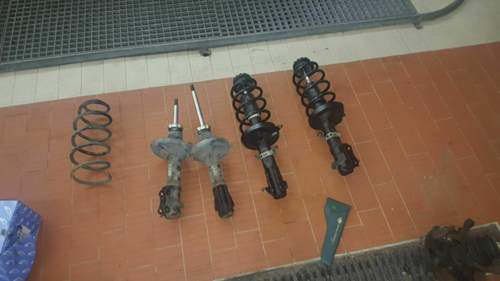

Achso als kleine Ergänzung noch Lupo sind übrigens fast alles baugleich vw Polo Autoteile. Somit halten sich die Ersatzteil Preise in erschwinglichen Grenzen. Ein kaputter Fensterheber oder auch ein Auspuff sind kein Grund vom Kauf abzusehen denn für den kompletten Auspuff ab Kat habe jetzt zum Beispiel 44,13 € bezahlt da stelle ich mich dann auch nicht hin und schweisse irgendwas. Als weiteres Beispiel Getriebe für den Fensterheber falls das nicht mehr funktioniert kostet neu 27 €. Das nutzt dir natürlich nur etwas wenn du das selber kannst oder jemanden in deinem Bekanntenkreis hast der dir da Hilfe Anbietet.....
Ich habe jetzt zB die komplette Vorderachse neu gelagert weiter alles ausgeschlagen war inklusive Stoßdämpfern und Federn hat die ganze Sache um die 110 € gekostet und das ist nicht viel Geld. Alle Gummiteile und Lager sind neu

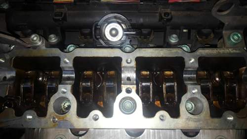

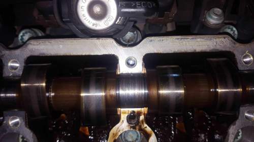

ich habe das alles nebenbei bei der Arbeit geschrieben, damit nicht jemandem dasselbe wiederfährt wie meiner wenigkeit jetzt aktuell
Der Motor aus dem die Teile auf den Bildern stammen leistete exakt 60 ps und hat nur ganz leise getickert..... Ölkanne nach 20km....
