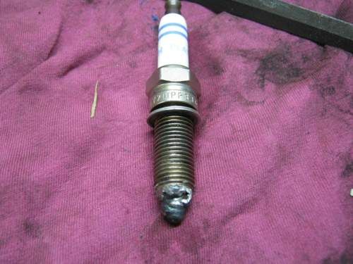

Viel einfacher ist es doch eine alte Kerze mit nem Metallstift zu bestücken so das die den Kolben trifft und anhält.
Also wie schon gesagt wurde.
Motor auf UT (etwa) dann Blockierung einbringen.Drehen bis der Kolben anstubbst:Marke machen an der RS und dann den Mot andersrum drehen bis der Kolben wieder anstößt.Und da auch ne Marke setzen. Nun genau die Mitte ausmessen und da ist dann der genaue OT.
Ich hab ne Kerze mit Schweißpunkten verlängert dazu.
Vari
Img-2827
