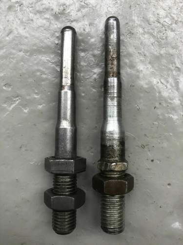

Da meine Bremse immer heiß wurde, habe ich die Bremse auf der Hinterachse komplett neu gemacht.
(RBZ, Bremsbacken).
Das Spiel habe ich wie folgt eingestellt:
Handbremse komplett gelöst.
Danach habe ich zuerst die vordere Backe eingestellt und danach die hintere.
Zu guter letzt die Handbremse. Diese blockiert nach dem 5 Zahn komplett.
Das Rad ließ sich nach dem Einstellen ohne schleifen drehen.
Wo könnte der Fehler liegen?
Zur Info:
Alle Leitungen und der HBZ (Einkreis) wurden erst letztes Jahr erneuert.

Die heutige Fehlerbeschreibung deutet auf ein Problem mit dem Bremspedal hin. Es gibt keine Möglichkeit den Kolben des HBZ über das Bremspedal zurückzuziehen.
@VWaircooled schrieb am 10. August 2020 um 16:58:38 Uhr:
Heute ist mir aufgefallen, dass das Pedal im kalten Zustand ohne Probleme vor und zurück geht. Das Spiel ist ca 2mm.
Wenn die Bremse heiß ist bleibt das Pedal komischerweise hängen und ich muss es per Hand gegen einen kleinen Widerstand zurück ziehen und das Spiel ist erheblich größer.
Wahrscheinlich ist der HBZ wirklich Neuschrott - trotz Marke!!
Ich vermute, dass sich der Zylinder im HBZ verklemmt und deshalb die Bremsen heiß werden.
Wenn das Bremspedal allerdings klemmt und nicht mehr ganz zurückgeht bleibt ein Restdruck im Bremskreis der die Bremsbacken betätigt und für heisse Bremstrommeln sorgt.
Das Spiel zwischen zwischen Kolbenstange der Betätigung und Kolben des HBZ von 1mm muß immer erhalten bleiben.

Pümpel und HBZ passen nicht zusammen.
Im HBZ ist nur eine Pfanne, es wird nur dagegen gedrückt, ziehen ist technisch völlig unmöglich.
Der Pümpel vom Pedal zerklemmt sich im HBZ ... und wird möglicherweise vom Gummibalg verkantet. Nur dadurch ist ein "Ziehen/Klemmen" möglich.
Der Kugelkopf vom Pümpel ist wahrscheinlich unpassend zum HBZ, da er eine Bogenbewegung macht, ist er auch wahrscheinlich zu dick und verkantet am HBZ Rand.
Es gibt definitiv 2 Sorten von dem Pümpel. Rank und schlank sowie andere fettere Länge.
hmmm
Es gibt sogar drei und mehr Sorten dieser Stange.
Meine verbaute sieht so aus
http://www.petroretail.kz/.../833567.action
Diese hat beim alten HBZ ja funktioniert.

Mir ist aufgefallen, dass die eingegossen Beschriftungen der beiden HBZ völlig unterschiedlich waren.
Auf dem günstigen Stand lediglich Ate (auf der rechten Seite) und auf dem teuren HBZ 19 (mm) und Ate.
Des Weiteren ist mir aufgefallen, dass die Bohrungen am günstigen HBZ des Zu und Ablaufs vom Vorratsbehälter viel kleiner waren und eher mittig saßen. Beim teuren HBZ waren diese größer und anders angeordnet.
Besonders ist mir aufgefallen, dass sich der Stößel im günstigen HBZ Kolben nach leichtem Druck sofort etwas verklemmt hat und feststeckte. Beim teuren HBZ konnte sich der Stößel nicht verklemmen.
Ich hoffe, dass der HBZ jetzt endlich die Ursache war.
VWaircooled
