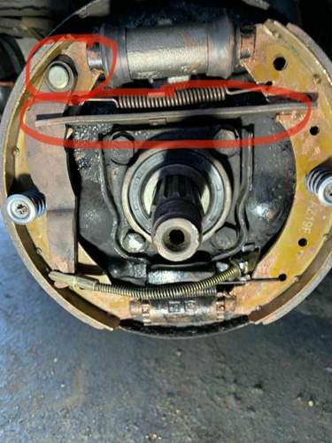

Nach langer Pause hatte ich nochmal Zeit zum Schrauben und Tüfteln.
Heute habe ich die Druckstangen erneuert. Die alten waren im Vergleich zu den neuen sehr verschlissen.
Hoffentlich funktioniert es jetzt wieder.
VWaircooled
Hier noch ein Bild.
Die eingekreisten Teile sind neu.
Ich habe die Bremse im offenen Zustand betätigt, um zu sehen, ob die Kolben zurückfahren.
Beim Treten ist nur ein Kolben herausgekommen.
Der andere blieb stehen. Das liegt meiner Meinung daran, dass der Druck gegen die Trommel fehlt.
Der Kolben ist auch ohne Probleme ein Stück zurückgefahren.
Beide Kolben lassen sich leicht hin und her schieben.
Das wäre aber ok so, völlig normal wenn die Trommel noch fehlt.
