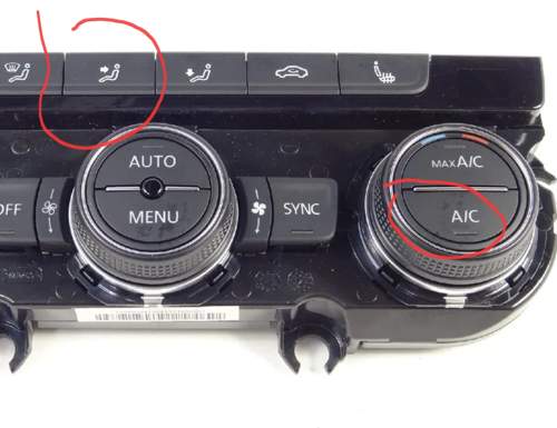

Was mir allerdings aufgefallen ist: Die Lüftung ist auf Scheibe und Fußraum gestellt. Wenn ich diese auf Stufe 6 stelle, kommt auf Fahrerseite und Beifahrerseite ein hoher Luftstrom raus, über dem Navi bei den Lüftungsschlitzen kaum etwas. Anbei ein Foto von der Windschutzscheibe. Ist das noch die Original VW werksseitig verbaute?
Auto ist von 4/20.
Mal eine Grundeinstellung der klappen durchführen.
@yellwork Wie kann ich eine Grundeinstellung der Klappen durchführen?
Zündung an....
Den und den minds.3 sek. Gleichzeitig drücken
@yellwork Danke. Werde ich nachher mal machen.
