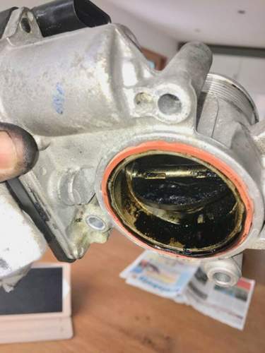

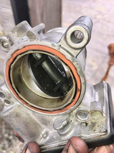

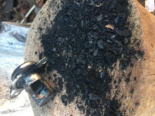

Mache ich mit OMV Maxx Motion Diesel, da vor der Tür. Meine Drosselklappe/ Rohr/Stutzen der die Abgase wieder einleitet hat nach 120tkm inkl. Monzol Langstrecke so ausgesehen. Einen Vergleich habe ich nicht, außer dieses Video.
https://m.youtube.com/watch?v=u69qO8U8Q-4

Krass, ich werde mal bei meinem ein Foto machen! Habe das Gefühl die ist sauber ??
Also ich habe immer No Name Diesel getankt. Mit 2T Öl bzw. Monzol. Hatte keine Fehlermeldung, hab das prophylaktisch mal sauber gemacht. Jetzt probiere ich einfach das OMV Maxx Motion Diesel.
Damit brauche ich auf jeden Fall etwas weniger Sprit. Nicht so viel weniger (ca. 0,2-0,3L) wie es mehr kostet, aber ich erhoffe mir dadurch eine rußärmere Verbrennung und Schonung der vom Ruß gefährdeten Bauteile.
Wobei es bei mir im Vergleich zum Video ja harmlos war. Dieser Stutzen war zu ca. 70% zu. Den kann man in 5 Min ausbauen und gut reinigen. Hab den dann gleich um 180 Grad verdreht eingebaut, damit der nicht mehr auf die Drosselklappe bläst. Gibt ne TPI dazu, weil irgendwann die Drosselklappe nicht mehr frei beweglich ist, wenn die zu sehr verkokt ist.
Das Rohr fast gar nicht, Ansaugtrakt nur etwas Rußschleim (soweit ich mit dem Finger gekommen bin), Ansaugtrakt habe ich nicht weggebaut.
Der Grad der Verrußung kann nur von 4 Sachen abhängen.
1. Fahrprofil (regelmäßig längere Strecken 60-120km)
2. Fahrstil (fahre meist sparsam, aber nie unter 1600 U/min)
3. Kraftstoff (je rußärmer der verbrennt, um so besser)
4. Softwareupdate (seit dem Update wird ja kälter verbrannt durch erhöhte AGR Rate um die NOx runter zu bringen); hat man natürlich keinen Einfluss. Die Fotos sind aber vor dem Update bei ca. 120tkm gemacht worden.
