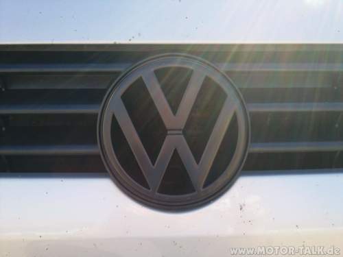

Hi Leute,
sorry für die wirklich dumme Frage.
Habe heute einen Golf in der gleichen Farbe gesehen die ich habe und der hatte ein schwarzes VW Emblem vorne.
Gibt es das als original Teil, oder muss man sich das selber lackieren?
Wie geht das? Abschleifen und schwarzen Spraylack dran oder so richtig mit Klarlack etc. ...?
wie ist denn die teilenummer von dem schwarzen emblem?
warum lackiert man nicht einfach ein altes emblem schwarz und gut is?

also orginal gabs das auf jeden fall das wurde damals an ventos gölfen und passats für die bundeswehr verbaut , zumindest hab ichs bis dato nur an oliv grünen fahrzeugen in der kaserne gesehen und bei leute die es nachgekauft haben ... sollte dir dein freundlicher aber eigentlich ohne probleme besorgen können
ansonsten kannste des auch selber lackieren .. ein bekannter hat das ganz leicht angeschlieffen und dannach mit revell modellbau lack gemacht ... geht wunderbar
gibts original so zu kaufen, sowohl für vorne als auch hinten.
Wennst es lackieren willst: mit 800er Schleifpapier nass schleifen bis das Chromzeugs matt ist, dann mattschwarz lackieren. Das hintere logo ist aus plastik, da sollte noch haftvermittler drunter.
Das vordere ist als Logo-Träger aus plastik, das Logo ist aber aus verchromtem Metallzeugs und nur eingeklipst.
kauf dir eins, hast was richtiges, kostet glaub 12 €uro für vorne, 8 für hinten
Also ich had mein VW-Zeichen per Hand schwarz gemacht und keine gekauft.
Ich hab aber matten Lack benutzt, weil ich finde, das passt besser zu den schwarz-matten Rippen im originalen Grill.
Das schwarze für hinten sieht übrigens bei dunklen Lacken sehr gut aus, kann ich nur empfehlen. Vorne hab ich nach einiger Zeit wieder das silberne reingemacht. Fand irgendwie, dass der Wagen durch das schwarze in der Frontansicht seltsam aussah.
