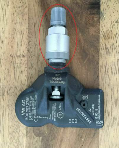

Schau die Ventile an. Wenn das metalen sind dann ist das das High System.

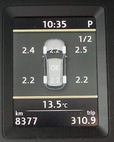

1. Wie sehen die Ventile in den Reifen aus?
2. Hast Du im KI eine Anzeige der Drücke an allen vier Rädern?
Es gibt ja nur drei Möglichkeiten, oder?
1. Im KI werden die Reifendrücke angezeigt. Somit sind Sensoren in der Felge verbaut
2. Im KI kann man den Reifendruck einstellen bzw. reseten. Heißt, er mißt Differenzen des Reifendrucks durch abweichendes Abrollen der Reifen.
3. Keine Reifendruckkontrolle.

Hallo Jayjay32,
also am nähesten kommt deine Antwort Nr.2 jedoch abweichend folgendes:
jedesmal wenn ich den Reifendruck an allen 4 Rädern kontrolliere, kann ich auf die Frage im KI Zitat
"haben alle 4 Reifen den gleichen Druck" darauf mit RESET (ja) bestätigen, mehr nicht, ich kann weder einen Druck eingeben noch ablesen.
weiss aber immer noch nicht welches RDKS !
Hannes
Hast du im MFA+ so eine Anzeige?
Wenn nein, hast du das indirekte System.
Schau mal an deine Ventile. Schauen die so aus wie das rot eingekreiste?
Hallo msternie,
beide Bilder von Dir sehen nicht so aus wie bei mir
Hannes

habe ich dann keine oder andere Sensoren als üblich (siehe Foto von msternie oben) die beim Reifenkauf zu beachten sind ?
Hannescad
Das kleine System arbeitet ausschließlich über die ABS-Sensoren und enthält keine Sensoren in den Ventilen.
Du hast keine Sensoren in den Ventilen. Das System läuft über's ABS. Kannst also handelsübliche Reifen mit Standardventilen kaufen.
