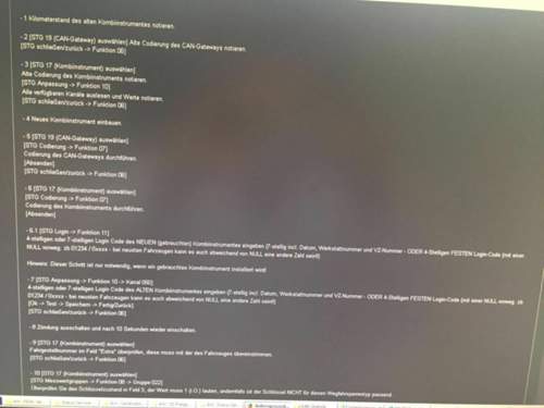

Die Pin Belegung am Stecker bleibt auch so wie sie ist ?
Haste schon am 27.04. gefragt und die Antwort bekommen.
Wie sieht es hier mit Punkt 7 aus ? Ich will mich nur vergewissern das alles klappt.
