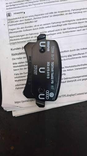

Hallo Gemeinde,
Ich habe ein sehr starkes Problem und vielleicht könnt ihr mir helfen.
Ich habe Anfang 2020 die Bremsscheiben und Beläge wechseln lassen und hab bemerkt das seit kurzem auf der Hinterachse beide Bremsscheiben extrem heiß sind. Jetzt habe ich heute die Bremssättel und Beläge erneuern lassen für 500 Euro und hab das gleiche Problem wie davor. Beide seiten hinten extrem warm und vorne kühl. Woran kann es noch liegen? :*(
Habe ein CC, 4Motion aus 2014
Danke für eure Hilfe

in meinen Modell Passat Variant 3.6 stand auch eine Bremsenwechsel hinten an und ich habe auch Bremsscheiben aus den freien Markt genommen (gelochte Zimmermann) + Bremsbeläge von TRW
nach den ganzen gelesenen Problemen im B6- und B7-Forum, habe ich die günstigen TRW-Beläge in die Tonne geworfen (wortwörtlich) und bei VW die entsprechenden Beläge eingekauft
ich habe auch Bilder vom Bremsenwechseln hinten, bei meinen KFZ 🙂
beim Wechsel, wurde über VCDS die Bremse hinten zurückgefahren und Alles demontiert und gereinigt, es wurde nix neu Angelernt oder in einer Grundeinstellung gebracht
anfangs auf den ersten Kilometern, wurde die Bremse an der HA auch etwas "Heiß", da der Schutzlack erstmal von den neuen Scheiben "abgeruppelt" werden muss, damit alles sauber funktioniert
ich achte immer noch darauf, jetzt ist diese "blitzblank" und es gibt auch keinen erhöhten Bremsstaubanteil auf den Alu-Felgen, was immer ein schlechtes Zeichen ist!
bei den ganzen schon im B6- und B7-Forum gelesenen zu diesen Problem, bin ich der Meinung, das es an den verwendeten Ersatzteilen liegt und da geht es auch um andere Federklammern 🙄

Es liegt an den Bremssätteln. Hatte ich bei meinem alten Passat auch. Und zwar genau genommen an den Dichtungen, die den Kolben beim Loslassen der Bremse minimal zurückholen sollen. Habe damals von TRW generalüberholt Bremssättel geholt, eingebaut und das Problem war weg.
TE hat neue Bremssättel einbauen lassen in einer freien Werkstatt.
Genau das sind generalüberholte von TRW. Ich hatte auch Hoffnung das dann ruhe ist aber fail....🙁
Das haben meine hinteren Bremsen auch gemacht, ist zwar nicht schön, aber scheinbar normal. Das lässt schnell nach. Meine Bremszangen habe ich auf die übliche Weise geprüft, sie sind freigängig und funktionieren wie neu.
Es dürfte ein konstruktives Problem dieser Zangen sein, dass sie im maximal geöffneten Bereich, was sie mit neuen Belägen dann ist, nicht ganz den richtigen Losweg machen kann und so etwas streift.
Das hat sich dann schnell gegeben und die Bremse blieb kalt.
By the way, Bremszangen, auch die hinteren vom Passat mit den Stellmotoren kann man problemlos revidieren. Meistens reicht es, die äussere Mechanik zu reinigen und neu zu schmieren, die Kolben selbst haben kaum Korrosionsschäden an den kritischen Stellen. Es muss also nicht immer neu.

Manchmal hilft es einfach die VCDS Prozedur, also Kolben auf, wieder zu + Funktionstest nach ca. 200km Einlaufphase zu wiederholen. Am besten bei laufendem Motor damit die Batterie nicht absäuft. Hatte bei mir damals dann ganz gut funktioniert. Die Econonomy Teile sind reiner Schrott, die waren schon nach 5000Km bis aufs Eisen runtergebremst. Hinten kann man wirklich nur Original (TRW Textar) oder TRW Cotec verbauen.

Bzgl. des Problems der schleifenden hintere Bremse gibt es mehrere Ursachen:
1. Zuviel Schmiermittel in den Führungsbolzen des Halters. -> Es entsteht ein Vakuum und der Sattel kann nicht mehr "schwimmen". Sowas kann auch bei den "neuen" TRW Halter passieren.
2. Vierkantdichtung ist alt und leistet nicht die nötige Rückstellkraft um den Bremskolben von den Scheiben zu bewegen. -> Hier gibt es mehrere Ursachen, evtl. auch defekte Staubschutzmanschette oder Verschmutzung/Korrosion Zylinderlaufbahn.
3. Mechanik für Rückstellung der EPB im Sattel selbst ist schwergängig.
4. Es gab auch Leute, die ein ABS Block als Quelle identifiziert haben, aber da hab ich keine richtige Erklärung.
5. Falsche Beläge werden verbaut, bei denen die Fase an den Ecken anders gestaltet ist, fällt bei direktem Vergleich auf. Dadurch wesentlich mehr Reibung.
Bei den meisten Problemen hilft das Blech von Bosch, wie auch bei mir. Mit neuen Sattel kann man auch die meisten Probleme lösen, jedoch nicht alle siehe meine Aufzählung. Wenn viele der Probleme gleichzeitig zutreffen, dann helfen auch die Bleche nicht mehr.
