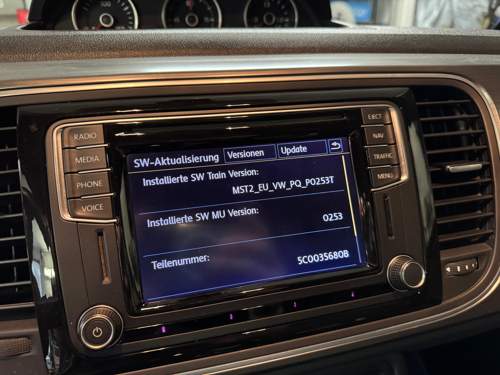

Meine Mutter besitzt ein VW Beetle Cabrio BJ:2017, dort hat sie ein folgendes Infotainment System: Discover Pro, und dort zeigt es folgende Uhrzeit an: 0:00 Uhr, bei dem o.g. Fahrzeug kann man die Uhrzeit meines Wissens nach, über den Bordcomputer einstellen oder über das Multifunktionslenkrad.
Komischerweise ist eins... auf dem Bordcomputer wird die Richtige Uhrzeit angezeigt, aber auf dem Infotainment System aber nicht... da zeigt es 0:00 Uhr und manchmal springt es auf 6:28 Uhr...

Es betrifft keine Sicherung, es handelt sich um ein Software Problem des Radios. Dieses wird mit der letzten Version gefixed.
Welches Gerät hast du genau ? Ist eine Teilenummer bekannt ?

Welche Version hast du denn ?
Teile Nummer mit 5C0035680 F und G könnte man selber machen, alle anderen bessert zum Fachmann wie zb ich
Hmm, das Ding müsste ich vermutlich dafür ausbauen oder? Die „Version“ in den Einstellungen des Menus bringt einem hier nicht weiter?
Da würdest du auch die teile Nummer sehen
Lange Menü drücken / halten
hmmm „Endziffer B“…

Also kein Update ohne Aufwand / Risiko selber möglich.
