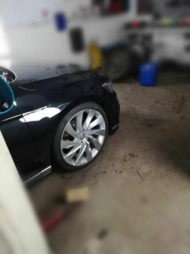

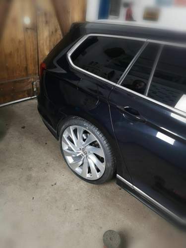

Hab heute meine Rosarios mal Probehalber eine Seite rauf gesteckt. Es war leider schon dunkel draußen.
Hoffe Ihr könnt trotzdem was erkennen
Sieht echt Hammer aus...

Was die Freigängigkeit von den 20er angeht.
Hinten musste ich die Spurverbreiterung komplett weg lassen und vorne habe ich die 8mm Spurverbreiterung drauf gelassen und 1cm Federwegbegrenzer rein gemacht.
So haut alles Top hin.
Auch im Innenkoflügel schleift nichts
@Masterpanic80 schrieb am 21. Januar 2020 um 21:26:19 Uhr:
Schaut super aus. Hast du bei den Fotos Spurplatten verbaut?
Ja.
Hinten 10mm und vorne 8mm.
Hinten müssen sie definitiv runter. Vorne kann bleiben. Dann sieht das zur Radkastenkante genau gleich aus vorne und hinten.
Hab aber gehört, das man entweder nur hinten und vorne oder nur hinten spurplatten fahren darf
Okay danke. Du hast ja die Eibach Gewindefedern verbaut oder? Ist es hinten so wirklich so knapp oder wegen der Optik?
Ja hab die Eibach Gewindefedern verbaut. Mit Verbreiterung ist es knapp, aber ohne passt es gut
