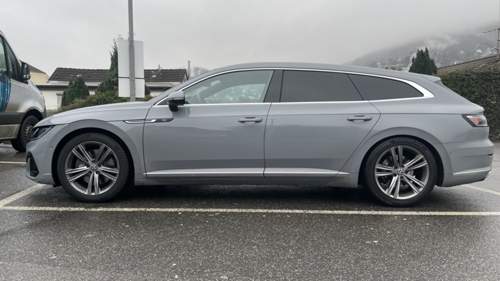

@Jacky_o1 schrieb am 27. Juni 2019 um 15:32:26 Uhr:
nein sind nicht Serie. Spiegelkappen und Dach (sieht man auf dem Foto nicht so gut) wurden schwarz-glänzend foliert.
Sieht mittlerweile etwas anders aus, tiefer und breitere Spur. 😉
hab auch Termin um Zierleisten, Auspuffblenden Schwarz folieren zu lassen. Ebenfalls lasse ich die Motorhaube gegen Steinschläge folieren. Darf ich fragen ob alles ohne Blasen bei dir geworden ist und die Kanten sind sauber geschnitten/geklebt? Was hast Du bezahlt ( gern private Nachricht). Gruß stevia
Die Folierung ist perfekt geworden, keine Blasen, saubere Kanten. Bezahlt hab ich einen Freundschaftspreis, glaub das waren so um die 300 Euro.

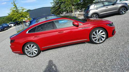

Hallo Zusammen!
bekomme bald auch meinen Arteon 2.0TSI 190PS. Bin mir aktuell nicht sicher ob er ab Werk tiefer ist, aber ich glaube JA. Siehe dazu Bilder im Anhang.
Ich würde doch gerne noch etwas tiefer. Aber was ich jetzt gelesen hab, wenn ich die Werkstieferlegung abziehe, komme ich gerade mal um 5-10mm tiefer mit z.B. den Eibach Federn. Allerdings sehen manche Autos hier schon tiefer aus (Vor allem die mit den Eibach GEWINDE-Federn)
Ach ja, verbaut ist auf jeden Fall das DCC Fahrwerk. Die verstellbaren Dämpfer würe ich gerne behalten, deswegen erst mal nur Federn.
Hat evtl. jemand die Eibach GEWINDE-Federn mit DCC im Einsatz? Wie ist der Restkomfort?

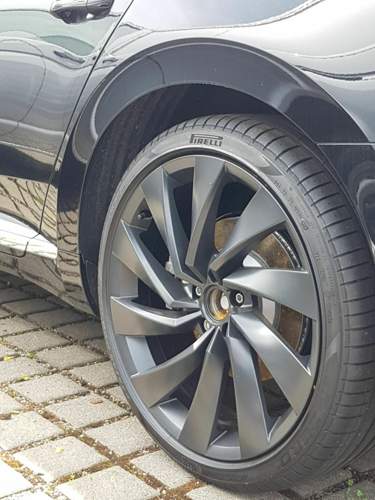

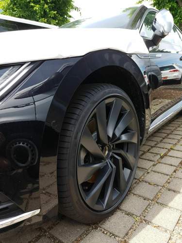

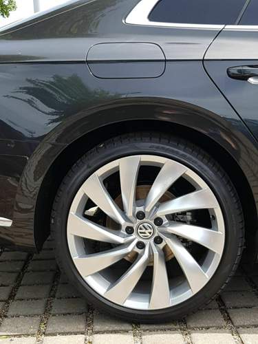

Hallo Philipp,
Eibach hatte einen Fehler. Die Angabe der Tieferlegung durch Gewindefedern zum Beispiel darf nicht mit der werksseitigen Tieferlegung (wenn Du das Sportpaket bei den DCC Dämpfern bestellt hast was ja werksseitig 20mm tiefer ist) verrechnet werden. Ich stand vor der gleichen Frage wie Du beim Kauf.
Die Angabe der mm der Tieferlegung ( je nach Gewicht/Ausstattung/Achslast) durch Federn von Eibach kommt zusätzlich noch ( zu den 20mm beim Sportpaket) dazu.
Gruß Jürgen
Vergleichsbilder mit und ohne Sportpaket (=20mm werksseitige Tieferlegung habe ich Dir angehängt.
schwarze Felge ohne 20mm, silberne Felge mit 20mm werksseitiger Tieferlegung.)
Das sieht nach viel mehr aus. 😰
puh und man kann immernoch n fußball durchs radhaus kicken. echt schlim was sich vw dabei gedacht hat. selbst der opa mit seinem standard Benz fährt tiefer.
mit ein grund, warum ich von 35mm federn (war immernoch massig platz im radkasten) auf gewindefahrwerk bin. kp wie tief ich jz im endeffekt fahre 😁 es ist aber wohl "gerade so grenzwertig" bin beim tüv knapp über den klotz in der mitte gekommen (mind. höhe von der niedrigsten stelle am auto)
