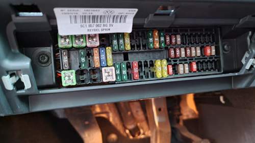

Moin zusammen,
dummerweise habe ich versäumt Frostschutz meinem Waschwasser beizumischen. Dementsprechend ist das ganze System in den letzten Tagen durchgefroren und nichts geht mehr. Seit gestern sind bei mir wieder leichte Plusgrade, aber leider tut sich nichts.
Da der Motor auch kein Summen von sich gibt, wollte ich erstmal die Sicherung Prüfen, bevor ich zum Freundlichen damit fahre. Im Bordbuch sind zwar Diverse Sicherungen markiert, allerdings nicht die der Waschwasser-Pumpe. Im Netz konnte ich leider auch nichts finden.
Daher die Frage:
Kann mir jemand sagen, auf Welcher Belegung die Waschwasser-Pumpe beim Polo AW im Sicherungskasten zu finden ist?
Vielen Dank Vorab!

Hm nun geht meine Wisch/Waschanlage auch nicht mehr 🙂 vorne und hinten nicht und Sicherung ist ok. Also ist wohl die Pumpe hin.
Die Pumpe für die ScheinwerferReinigung geht noch.
[Von Motor-Talk aus dem Thema 'Sicherungskasten - Sicherung für Scheibenwaschpumpe' überführt.]
@BulliB schrieb am 26. November 2022 um 13:21:18 Uhr:
Wischwasser ging nicht, Pumpe tot ....an unserem Polo 6C 1.0 (2016) war es dann auch lediglich die undokumentierte Sicherung ganz links Mitte mit 7,5A. Bezeichnung hier F23 gemäß Handbuch....
Ohne diesen Thread hätte ich womöglich gewartet, bis mein Lieblingsschraubär mal Zeit hat.... und hätte die Pumpe (an die man richtig blöd rankommt...) testen lassen......
Also einfach toll, das Schwarmwissen hier.😁
Nur sollte dieser Beitrag hier gemäß der hier leider vorhandenen unlogischen Logik (Polo V = Polo 6R/6C und Polo 6 = Polo AW) theoretisch tatsächlich unter Polo V (6C) stehen....🙄
Bei unserem Polo 6C Bj2016 war auch das Wischwasser eingefroren. Frau hat dann wie blöd die Pumpe betätigt, bis kein Pumpenton mehr zu hören war.
Es war dann auch die Sicherung F23, links aussen mitte (7,5A), die durchgebrannt war. Nach Austausch ging alles wieder. Die Belegung der Sicherung F23 ist im Bordbuch nicht beschrieben.
Vw Polo 6C Bj 2016
Also bei meinem Polo AW BJ 2019 war es die F58 mit 7,5A.
Pumpe läuft wieder, danke an alle Tipgebenden 🙂
