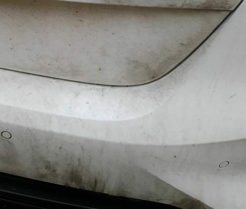

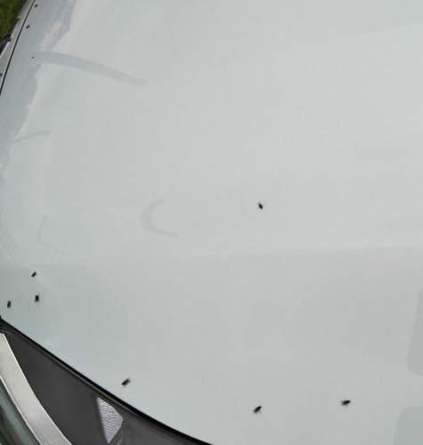

Also bis jetzt hab ich ihn einmal an der SB-Box gewaschen. Die hatten einen Schaum und zusätzlich habe ich noch Felgenreinger mitgebracht. Erfolg: Felgen waren etwas sauberer (die sind wirklich dreckig (gewesen)), die Insekten(platzer) waren mehrheitlich noch immer da, der Wagen war aber wie ich finde trotzdem sauberer und sah kurz besser aus. Jedenfalls hatte ich nachher überall Wasserflecken und insb bei den Felgen Nachläufe. Da merkte ich zumindest mal, dass das so nichts bringt. 🙂
Also mal zu Forstinger und in zwei Baumärkte:
Alle hatten keine Trockentücher! Beim Bauhaus bei uns gibt es überhaupt nur Nigrin-Produkte und der Forstinger bei uns ist echt schlecht sortiert (und das sollte eigentlich ein Fachgeschäft sein?) bzw teurer wie der Obi gleich nebenan.
Beim Obi hab ich mir dann zumindest mal einen Waschhandschuh sowie einen Insektenreiniger und noch mehr Felgenreiniger geholt, um bei meinen Schwiegereltern eine erste "intensivere" Wäsche und Innenreinigung zu machen (dort ist zumindest eine umfangreichere Produktpalette und ein HD vorhanden).
Ich dachte mal für den Anfang tut es mal ein Handschuh, weil für oben ist er eh noch neu und bis ich zum nächsten Mal untenrum wasche, hab ich eh schon einen mehr. Vorwäsche mit Snowfoam konnte ich nicht machen, da noch nichts vorhanden war, aber der Wagen hatte eh keine groben Verschmutzungen bis auf die Insekten.
Also 2 Eimer gefüllt, Felgenreiniger und Insektenreinger drauf, bissal gewartet und dann abgekärchert. Tja, bei den Insekten musste ich trotzdem leicht nachhelfen (mit einem Schwamm, den ich bei meinem alten Auto benutzt hatte) und die Felgen wurden zusätzlich noch mit eineralten Zahnbürste an diversen Stellen beschruppt, die ich mit dieser dem Felgenreiniger beiliegenden "Felgenbürste" nicht erreichen konnte. Dann mit der Hand gewaschen. Trockentuch hatte ich ja noch nicht, also musste das Leder von meinen Schwiegereltern her halten. Dann hab ich noch Sonax Hartwachs gefunden und dieses mit einem MFT (keine Ahnung wieviele GSM oder welche Marke; hab einfach meiner Gattin das einzig wirklich flauschige, das sie hatte entwendet 🙂) etwas am Auto verteilt. Zum Abnehmen hatte ich dann keines mehr und außerdem hab ich da eh noch nicht gewusst, dass man das tun sollte. 🙂
Erfolg:
Wagen und Felgen waren wieder etwas sauberer und wirkten auch ein wenig gepflegt. Somit trat ich am Abend dann stolz die Heimreise an (ca 80km). 🙂
Am nächsten Tag konnte ich dann insb an den Vordertüren eine Menge Flugrost festellen und natürlich waren wieder ein Haufen Insekten darauf, aber immerhin wirkte der Wagen doch etwas gepflegter und dieses mal hatte ich auch keine Wasserflecken mehr.
Die Woche war ich dann in der Werkstatt Bremsflüssigkeit wechseln und da wurde meinen Wagen abschließend wohl gründlich gereinigt. Jedenfalls war der Wagen nachher sauberer, aber leider ist auch sogut wie jedes Wachs verschwunden. 😛
Und jetzt nach wieder ca 200km ist er halt schon wieder etwas schwarz und grau an den exponierten Stellen.
Also ja, ich bin auch auf die nächste Wäsche gespannt und insb auf den Effekt des BSD.

Bild 1: Auto war 1 Monat alt (1000 km) nach ca 600 km Autobahn über den HDR mit vollem Druck lachte der Dreck nur und ließ sich nicht zum verschwinden überreden ,-0
Da lernte ich den Koch Chemie Green Star lieben, erst das ganze Auto damit eingesprüht und nach 5 Mintuen abgekärchert, dann ins Snowfoarm und Autoschampoo und ich wurde Herr über den Dreck ;-)
Seit dem der mit dem BSD behandelt wird, nie wieder solche hartnäckige Schmutzanhaftung gehabt.
Sicherlich der wird Dreckig und bei weiß sieht man ja alles, jedoch reicht hier das Klarspülprogramm bzw. Regen, damit der sauber wird.
Auch die Insekten, wo von weiß automatisch angezogen werden, siehe 2 Bild, gehen sofern nicht länger als 3 Tage mit dem HDR Klarspülprogramm runter.
Und warte mal im Sommer, dann versicherer ich Dir das Du mit Deinem weißen Auto nie alleine bist, normal bräuchtest Du einen zweiten Mann,, der mit dem HDR die ganzen Insekten vom Auto spüht ;-0
Das meinte ich mit easy to clean.
