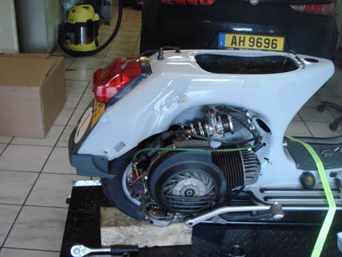

Hallo
Ich bin der Claude und fahre eine Vespa PX,es war ursprünglich eine 80CC,ist aber auf 187CC umgebaut.

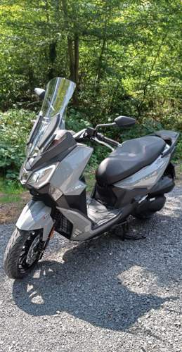

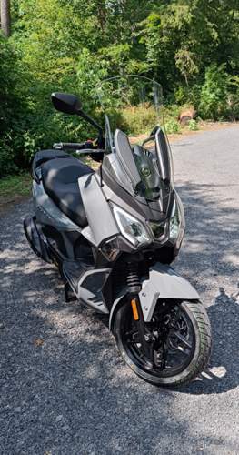

So,
nun ging es auf einmal doch sehr schnell. Anbei der SYM JOYRIDE300 16.
Freundliche Grüße
