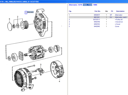

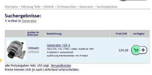

den Regler bekommst Du ohne Ausbau der LiMa vermutlich nicht raus, da würde ich beides machen, so teuer sind die nicht - und wenn Du sparen willst, hol dir eine generalüberholte Bosch, z.B. so eine oder so eine, die müssen meines Wissens Gewährleistung dafür geben.
Die richtige TN lautet 36050282 für ein MJ2000. Die 2 Links vom vorherigen Post passen nicht.
Der 2,4 mit 140 PS steht aber bis 03/2000 mit in der Liste 😕
Na ja die eBay Zuweisung kann man teilweise in die Tonne treten genauso wie die nach HSN TSN.
so, jetzt habe ich mal bei Skandix mit MJ 2000 gesucht, und er spuckt 3 verschiedene aus: Diese hier
Du hast (wie eigentlich immer 🙄) vollkommen Recht, dass die 100er nicht aufgeführt sind, jedoch sehen die 1. und 3. LiMa rein optisch sehr nach der Bauform der 100er aus. Da muss der TE wohl erstmal genau nachsehen, welche es genau ist und wie viele A's es seien sollen.
Gutes Gelingen
Für ein 2000er 140 PS zeigt Skandix nur eine einzige Lima an die mit 120A , da ist auch zu erkenenn
optisch das die Befestigung am Block anders ist als die alte Variante.
Vadis ebenso nur dort ist noch die alte Teilenr aufgeführt die 8601841
