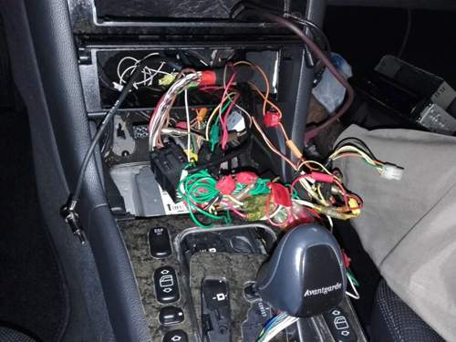

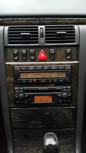

Und das Radio möchte ich tauschen.... es ist ein Pioneer verbaut und ich möchte gerne auf das Original-Radio wechseln. Muss ich da was wegen den Anschlüssen beachten oder wird das einfach mit umstecken gehen?

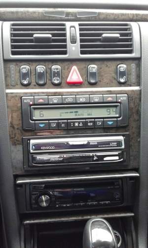

Bei meinem S210er war beim Kauf ein Kenwood verbaut, allerdings habe ich die "Japan" Version, und da sah es so aus 😠
LG Werner

ich werde mal das Radio ausbauen und schauen wie es dahinter aussieht. Silikonspray habe ich mir besorgt und werde es gleich mal testen.

Wenn ich ein gescheites Audio 10 finde, werde ich es mir zulegen und mal testen... mir gefällt die original Optik einfach besser. Die Festellbremse scheint beim Vorbesitzer auch schon immer nicht richtig funktioniert zu haben, ich werde mal die Tage in eine Werkstatt fahren und hören was die sagen.
