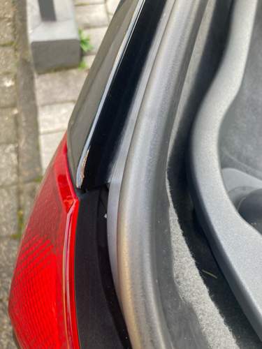

D) Bei Schließen des Daches streift die Heckllappe am Kotflügel hinten links an der Ecke. Einstellungssache?

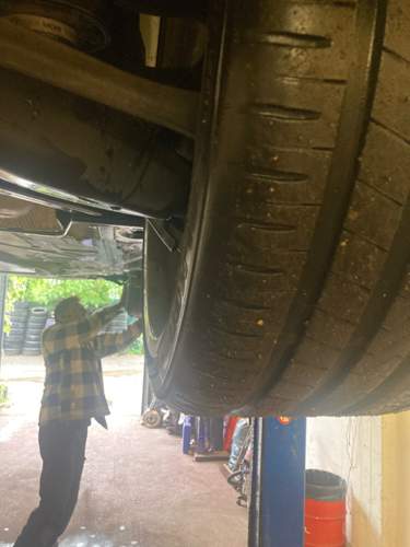

Am Samstag nehme ich mit einem Kumpel (KFZ-Meister) das Schätzchen auf die Bühne. Worauf sollen wir achten außer feuchte Dämpfer und Ölverlust am Antriebsstrang? Gibt es jemanden hier im Forum aus meiner Gegend, der mir bzgl. ABC und StarDiagnose behilflich sein kann?

Ich habe das Fahrzeug gestern Nachmittag abgegeben. Ab Montag geht der KFZ-Meister dran. Dann wissen wir mehr. Es ist seine eigene Werkstatt mit Lackiererei. Wir sind zusammen aufgewachsen und kennen uns seit über 30 Jahre. Er nimmt das Auto genau unter die Lupe. Mehr kann ich vor dem Kauf doch nicht machen, oder?

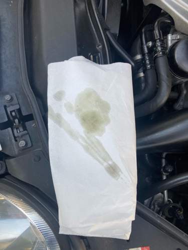

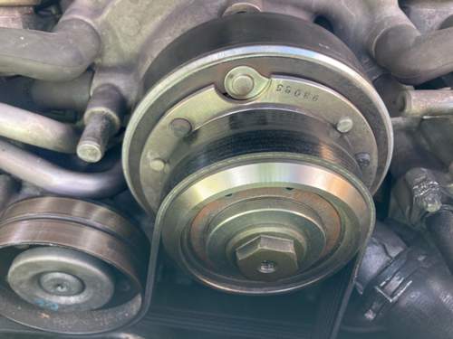

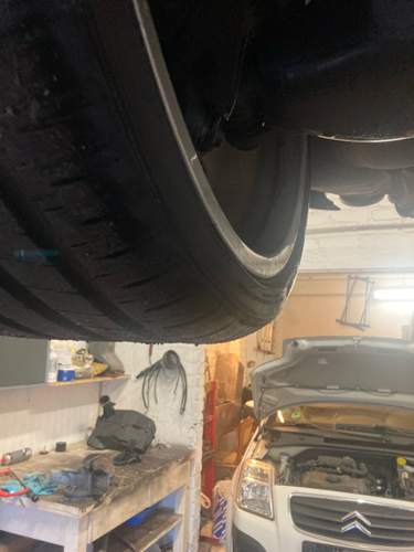

Reifen sind aus 2018 mit fast neuem Profil. Hab Luftdruck nochmals erhöht auf 3,0 hinten und 2,8 bar vorne. Alles darunter sieht ungesund aus. Das größere Problem sehe ich auf dem 2.Blick. Vorne und hinten sind je 10mm Distanzscheiben drauf. Daher kommt zu 100% die Unwucht. Außerdem scheint es sich um Lorinser Nachbaufelgen zu handeln. Sind ganz schön viele Wuchtgewichte drauf. Früher oder später muss ein anderer Radsatz drauf, denke ich. Originale Felgen 18 Zoll ohne Reifen habe ich mitgekriegt.
ABC Öl habe ich mal auf weißem Papier gegeben. Farbe sieht gut aus.
Nach 3 Tagen Standzeit ist die Beifahrerseite noch gut hoch aber die Fahrerseite ist tiefer. Als ich mich auf den Kotflügel gelehnt habe, ging’s direkt nochmal runter. Dämpfer scheint trocken zu sein.

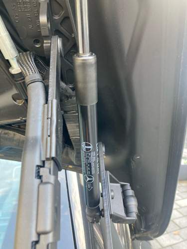

Die Heckklappendämpfer habe ich mir angeschaut. Kamen vor 1 Jahr neu bei MB und sind echt falsch rum montiert . Ich fasse es nicht. Außerdem sind die Stopper in der Heckklappe so sehr unterschiedlich rausgedreht, da stimmt was nicht
Motor ist absolut trocken.
Hab viele Fotos gemacht. Gerne erwarte ich eure Kommentare :-)

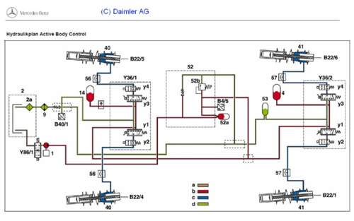

Meiner hat im Winter auch ab und zu das Problem, das er absinkt, aber meistens erst nach 2-4 Monaten Standzeit.
Da er in Familien Erstbesitz ist weis ich das er damit schon 1-2 Jahre nach Erstauslieferung angefangen hat, hatte er aber in den letzten 18 Wintern nicht immer gehabt.
Ein Ingenieur von Mercedes hat mir erzählt, das dass an einem alten Ventil Typ im Ventilblock liegen kann, genauer gesagt die Sperrventile für das Federbein, die sind wohl nicht immer richtig dicht gewesen bzw. der Hersteller hat das nicht hinbekommen.
Ca 2005-2006 wurde wohl der Hersteller gewechselt, das war soweit ich weis RAPA, bei denen ist das Problem behoben.
Ventile seht ihr auf dem Bild:*****
Da ich inzwischen eine Star Diagnose habe werde ich das Fahrwerk diesen Winter im Rodeo Spülen (letzte Spülung 2019) und bei der Spülung die Ventile Zyklisch antakten. Das antakten kann wenn man Glück hat das Problem beheben.
Wenn nicht Ventilblöcke vorne hinten auseinander nehmen und reinigen, und eventuell Ventile erneuern.
Ich kann dir nur wärmstens eine Spülung empfehlen!
Der Ingenieur hat mir den Tipp gegeben alle 50k-75k km oder ca alle 5 Jahre.
Rodeo macht übrigens nichts kaputt wie viele behaupten. Wenn was kaputt gehen sollte war es schon vorher kaputt.
Man sollte aber schauen das die Räder etwas rutschen können, also entweder eine Seite auf glatte Oberfläche stellen oder auf Schotter, nicht das die Gelenke an der Achse eventuell überlastet werden.
Ventile seht ihr auf dem Bild: Ventilblock jeweils Y36/1 und Y36/2 ; die Betroffenen Sperrventile sind y2 (linke Seite) und y4 (rechte Seite) die müssen perfekt dicht sein, weil die den Druck im Federbein, im Stand, permanent halten sollen/müssen!
Ventile y1 und y3 sind lediglich die Regelventile, die müssen nicht 100% dicht sein, daher fällt nach ein paar Minuten Standzeit der Druck vom ABC-System auf 0bar.

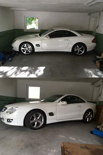

Das ist jetzt sicher nicht hilfreich, regt aber vielleicht zum Nachdenken an: Zwischen den Bildern liegen 6 Monate Winterpause. Kilometerstand irgendwo bei 170.000 km.
@ChezHeinz schrieb am 5. September 2023 um 20:58:41 Uhr:
So muss das! 🙂
