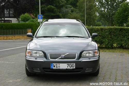

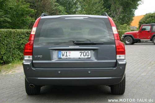

nach intensiver Suche hat ein V70 D5, Summum, Automatik,mit allem was ich wollte, meinen Saab abgelöst. Kleinere Ergänzungen ( SH aus dem benachbarten Ausland - SuFu des Forums sei Dank 😁, Felgen Orpheus gegen Thor ausgetauscht, Scheiben getönt) sind abgeschlossen, nun (endlich) die obligatorischen Bilder in der Anlage.
