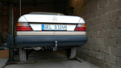

Hallo zusammen, hier wie versprochen ein paar Fotos meines neuen Wagens! Ich habe auch noch mehr, falls gewünscht 🙂

Ich würde mir mehr Bilder vom Eigner wünschen, von den 124er typischen Stellen auch.
Welche Stellen interessieren Dich? Ich kann sie gerne fotografieren, habe allerdings keine Hebebühne.
