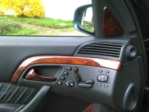

Hallo Gemeinde,
mein erster Post in diesem Forum 😁
Da ich gerade meinem Brummer eine komplett neue Innenbeleuchtung gönne (LED weiß), hat mich das natürlich auch zu der Türgriffbeleuchtung geführt.
Also die Türverkleidung musste ab und dann kannst du das kleine Lämpchen nach hinten herausziehen (ist geklippst).
Die Verkleidung des Lämpchens ist zweigeteilt und lässt sich öffnen.
Inliegend befindet sich die LED, welche ich natürlich durch LED-weiß ersetzt habe 😁
Danach wieder einstecken und voila schaut Klasse aus.

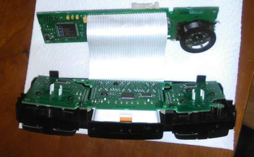

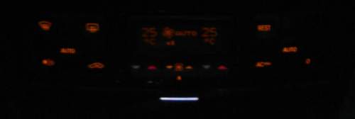

Wenn ich an den Hintertüren angekommen bin kann ich ja einmal ein paar Bilder dazu einstellen, aber aktuell bin ich im vorderen Bereich zu gange und habe bislang schon fast 120 von diesen gelben LED ersetzt und umgelötet. Am kniffeligsten fand ich das Klimabedienteil, allein dort habe ich 40 LED getauscht inkl. der Anzeige die nun schön weiß leuchtet 😁

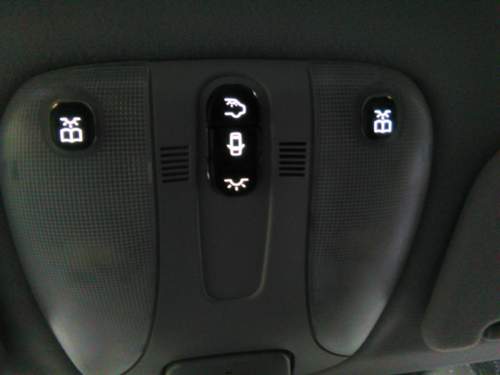

Guten Abend Gemeinde,
seit meinem letztem Post hierzu hat sich einiges getan.
Mein "Brummer" gibt es mittlerweile nicht mehr. Nach einem Unfall mit Totalschaden (unverschuldet), habe ich mir einen neuen Gebrauchten S430 gekauft 🙂
Also habe ich mich erneut daran gemacht einen W220 auf LED weiss umzurüsten 🙂
Da hier die Frage nach Bildern im Raum stand, stelle ich einmal ein paar ein.
Alternativ, wenn die Bilder hier nicht angezeigt werden gibt auch meinen "Brummer" in meiner Ebay-Garage
Gerda-fahrertuer-2
Gerda-licht1-2
Gerda-licht3-2

@Bullethead schrieb am 17. Februar 2015 um 10:47:06 Uhr:
Was machst du mit der SMD-LED im Innenspiegel - oder hast du da noch ein normales Leuchtmittel?
Die habe ich natürlich auch gewechselt 🙂

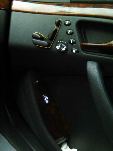

So um das Thema noch abzuschliessen ... ich habe das Klimabedienteil gerade fertig und stell mal noch ein paar Bilder dazu rein 🙂😁
Da es ja nächste Woche in den Urlaub nach Bayern (das war nicht meine Entscheidung) geht, bin ich nun im grossen und ganzen mit der Beleuchtung durch. Es fehlt nur noch die Lenkradtastenbeleuchtung. Diese hab ich zwar schon fertig, aber ich wollte ja noch ein Holzlenkrad. Ich werde somit die Tasten gleich beim wechsel des Lenkrades einbauen. 😉
Bei Fragen einfach fragen 😁
Gerda-11
Gerda-1
Gerda-2
