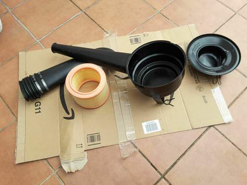

Nutze deine überschüssige Energie lieber für den Umbau auf Trockenfilter ! :D
Bin gerade im Moment dran und baue um ??
Ja , macht einen brauchbaren Eindruck wenn es passt . :D
Filterleistung damit deutlich besser wie Serie .
Man weiß es nicht , aber könnte sein das der Motor damit leicht schlechter läuft , muss nicht , aber könnte , wie immer bei Änderungen , testen .
Dann würde ich gnadenlos den langen Schnorchel vom Unterteil um die Hälfte kürzen , das kleine Loch da am Ende löst bei mir keine Begeisterung aus , wenn man bedenkt das dieses Loch 2,4 L Hubraum füttern soll . :D
Hoppla , da kam der Tuner in mir hoch . :D
Hintergedanke dabei war wegen dem qualmen , vielleicht warum auch immer , stimmt das Verhältniss Diesel zur Luftmenge nicht , das er vielleicht zu "fett" läuft .
Könnte man ja auch mal testen ob sich mit mehr Luft was am qualmen ändert , geht ja auch ohne die Flex anzusetzen .
