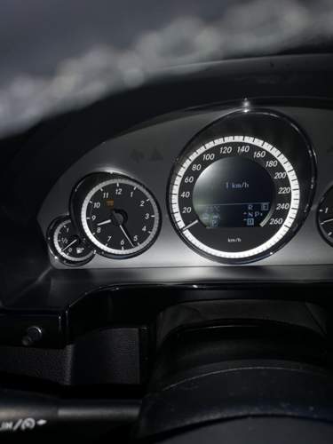

bei meinem E350 Diesel (231 PS Version) leuchtet nach dem starten das Vorglühzeichen im Kombiinstrument noch 30 Sekunden weiter. Gelegentlich blinkt es während der Fahrt für eine Sekunde auf und erlischt wieder. Beim ersten Starten geht er auch nicht richtig an, sondern läuft etwas unrund bis nach etwas Zeit der Motor voll da ist.
Nach dem was ich so im Forum lesen konnte, können es die Glühkerzen oder der Glühendstufe sein. Weiß jemand von Euch (ohne das ich beim freundlichen mit der Diagnose den Fehlerspeicher auslesen muss) ob das lange anzeigen des Vorglühzeichens nach dem starten auf eines der oben genannten Bauteile hinweist?
Danke im Voraus.

Ich hatte bei meinem 320CDI S203 und bei meinem 280CDI S211 eine abgerissene Kerze (beide OM642). Beide male konnte sie mit Spezialwerkzeug ausgebohrt werden. Vorher war bei beiden die Vorglühlampe nach Start noch ca 30 Sekunden an. Beim 203 war es damit getan, beim 211 musste ich noch das Glühzeitsteuergerät wechseln. War aber einfach und relativ günstig, danach war Ruhe.
Wenn das Steuermodul kaputt ist, orgelt er sich zu tode, bis er überhapt anspringt. Letztendlich dann nur durch die Wärme, die durch die Kompression entstanden ist, so war es bei mir.

Bei mir war es (Weiterleuchten und Blinken der Kontrolleuchte nach dem Start) ein Steuergerät für die Glühkerzen, ca. 180 EUR. Erstmal den Fehler auslesen... sicher ist sonst nichts.

Okay, ich werde jetzt erstmal die Glühendstufe tauschen (dazu habe ich auf MT auch eine Anleitung gefunden) und wenn das nicht zum Erfolg führt werden noch die Glühkerzen getauscht. Mein Wagen hat jetzt 171T km runter, da werden die Glühkerzen so oder so bald kommen. Die mir vorliegenden Kostenvorschläge liegen bei 450€ (keine MB Werkstatt) und 630€ (MB). Meint ihr ich sollte dies unbedingt bei MB machen lassen und die 180€ Aufpreis zahlen? Viele Grüße

Und zum Steuergerät, ich hatte damals exakt das von dir gepostete Beru Gerät verbaut und hatte keine Probleme.
Themenstarteram 10. Februar 2019 um 10:00
Kurze Rückmeldung von mir, ich habe nun die neue Glühendstufe (Beru GSE-116) eingebaut und es funktioniert nun alles wieder. Hat mich nun 85€ gekostet und 30 min Arbeit, also für mich super gelaufen. Die Glühkerzen werden wahrscheinlich in naher Zukunft auch gewechselt werden müssen, aber jetzt erstmal nicht. ;-)
