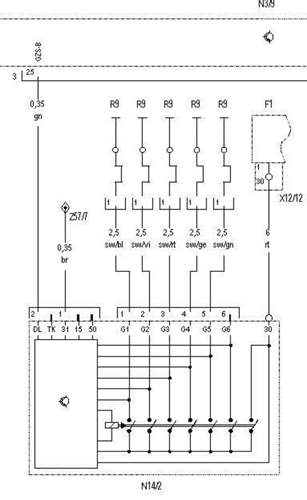

Nach Empfehlung von LT 4x4 habe ich die Dieselleitungen und Dichtungen erneuern lassen sowie das Vorglührelais tauschen lassen, da der Verdacht eines Defekts des selben vorlag. Laut Werkstatt werden zwei von fünf Glühkerzen nicht angesteuert zu glühen. Leider stellte sich heraus, dass ein anderer Fehler vorliegen muss, da bei allen 2 neuen Relais der selbe Fehler diagnostiziert (laut Diagnosegerät) wurde, „ Überspannung am oder im Relais„ . Die 5 Glühkerzen sind neu gewechselt worden und wären in Ordnung. Nun wurde das Steuerteil als möglich defekt erwägt oder Kabelbruch zu den zwei Glühkerzen die nicht angesteuert werden.
Kann mir jemand hierzu eine Information geben. Danke.

Wenn die Diagnose an 2 neuen Glühzeitsteuergeräten, 2 x die selben defekten Glühkerzen anzeigt, dann würde ich mal mit dem Digi beim vorglühen die Spannungswerte an den beiden Ausgängen zu den defekten Kerzen messen. Dann noch mal die Widerstandswerte der beiden nicht angesteuerten Kerzen incl Kabel, also gleich vom Stecker des Glühzeitsteuergeräts aus.

Das Glühzeitsteuergerät erhält sein Signal direkt nach dem einschalten der Zündung vom Motorsteuergerät.
Es entsteht keine Überspannung wenn ein oder mehrere Glühkerzen nicht angesteuert werden da der Steuerstromkreis und der Laststromkreis im Gerät getrennt sind. Der Laststrom kommt direkt von 30 und wird intern auf die 5 Ausgänge gelegt.

Danke ihr seid ja schnell. Also, habe eben den Dicken aus der Werkstatt geholt und folgendes erfahren. Nach Durchmessen des besagten ist es wohl so,dass an das Glühzeitsteuergerät vom Steuergerät nichts ankommt. Die Leitungen der Kerzen zum Glühzeitsteuergerät sind io und auch alle 5 Kerzen aber das Glühzeitsteuergerät steuert nichts an. Verdacht, Leitungsbruch zum Motorsteuergerät oder das selbe ist defekt und dann wird es teuer. Wie schon erwähnt hat die Werkstatt zwei Glühzeitsteuergeräte probiert, beide Fehler gleich. Laut Aussage glüht er garnicht vor sondern startet ohne diesen Vorgang. Die Werstatt habe ich durch Empfehlung aufgesucht und ist in Berlin die „Sternwarte-Weißensee“. Haben einen guten Ruf und war für mich das erste mal.
Irgendwie kann das nicht sein. Gestern hast Du doch noch erzählt, dass 3 Glühkerzen angesteuert werden. Wenn aber die Verbindung zum MSG weg wäre würde gar keine Kerze angesteuert.
Das MSG gibt ein Signal and die Glühendstufe und die steuert dann alle Kerzen an.
Wenn also wenigstens eine Kerze funktioniert liegt es nicht an der Verbindung zum MSG.

Für mich wäre der nächste Schritt die Spannung an den Kerzen zu messen. Wenn man schon dabei ist, dann kann man auch gleich den Widerstand der Kerzen gegen Masse messen.
Kommt auf dem roten 6 mm² Kabel überhaupt Spannung an ?

Das müsste ein PWM Signal sein. Wie haben die das denn durchgemessen ?
Glühendstufe
Es gibt drei Fehlerquellen die im Motorsteuergerät gespeichert werden. Aber von Überspannung steht da nichts.
