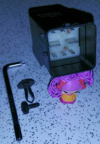

Habe die Spreizklemme rausgedreht um das Relais abzubauen, so dass ich die Kabeleinführungsseite des Steckers sehen konnte. Alles fein. Nix verschmort jeder einzelne Draht sieht gut werksmäßig abgedichtet aus.
Also den blauen Relais Auswurfmechanismus 3cm vorgezogen so dass mir Relais in die Hand fiel.
Alle Kontakte des Relais sehen wie neu aus.
Rings um einen der beiden Stromzuführungs-pin ist die Sockelplatte angeschmort.
Die Werkstatt sagte, das Relais sieht neu aus und wurde möglicherweise irgendwann schon mal gewechselt.
Wenn ich die Brutzelstelle und das unversehrte Relais sehe, glaube ich das auch.

Ich habe mal paar Fotos beigelegt.
20161204-010105b-h-note4
20161204-010338b-h-note4
20161204-010546b-h-note4

Habe mal das Relais an allen 4 Ausgängen durchgeprüft.
Es scheint okay zu sein.
Nach dem Wiedereinbau des Relais schnurrt es nun beim Vorglühen auch nicht mehr. Leider.
Aber Fehler immer noch da?
